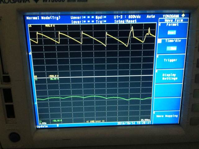

6脉冲整流,采用EMF反馈,出440V直流电压,作为试验电源,驱动额定电压为440V的直流电机旋转(额定转速1500rpm,额定电流12.5A)。该直流电机的励磁来源于外部的另外的开关电源。
目前的问题是:励磁加到额定,440V直流(波动正负0.5V不到)也到了电枢,直流机空载稳定(1500上下波动2rpm),但一旦开始加载(直流机连扭矩仪再连加载器),电机的转速波动就波动加大(上下波动10rpm),从扭矩仪上读到的功率波动也同样较大(加载1KW时会有0.5KW的波动),且联轴器上有机械异响(已经排除电机本身质量问题、联轴器及加载器的本身机械问题,加载器也经过测试,没有问题),但此时电机的电枢电压波动不到正负1V,电枢电流波动不到正负0.3A。
附图为加载时的电枢电压和电枢电流波形,感觉有点畸变,但还算正常。是否这个整流出来的直流电源的质量不行,导致产生脉动转矩,使得加载时产生机械异响呢?相当纳闷。。求大神指教,拜谢!

哦,我才明白你要干的事情,对装置而言,你只关心整流电压,其他的指标其实对你并不关键。
你说的事不是6RA70的特长啊。
不过,我想,我们可以变通一下。因为你的系统其实只需要电压环,那就试着这样处理:1、把电流环去掉I,改成纯比例的。2、不用EMF做反馈,P083选择外部源做反馈。外部源直接想办法引入整流电压的规格化值。
这样处理后,再试着录波形调一下速环的PI,我估计难度不大。
这事虽然不是装置的特长,但应该也是小菜。

昨天到达现场后,将反馈值K287更改为K292,然后调试,空载,没问题;带上负载,慢慢加载,终于没有出现轴上脉动现象。后面顺利完成负载试验。。
初步分析,k287是调速器计算电机内部的emf,那么一点点的转速波动和励磁波动,都会引起emf计算值的波动,而k292是直接计算调速器输出的直流电压,在闭环中更容易稳定。。
