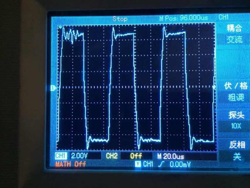

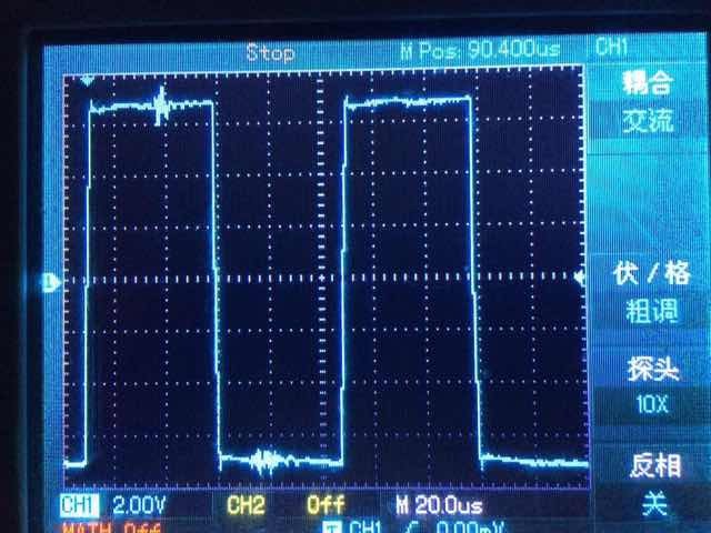

主题:示波器波形请教问题
抓怕几张示波器检测编码器波形的图片,大伽指点一下造成这种状况的原因

第二张图与第一、三张图的扫描周期是一样的,但是波形宽度却不一样,反映的是速度有变化了啊。
吐丝机应该速度稳定才对。
重点查查速度给定及反馈环节。
