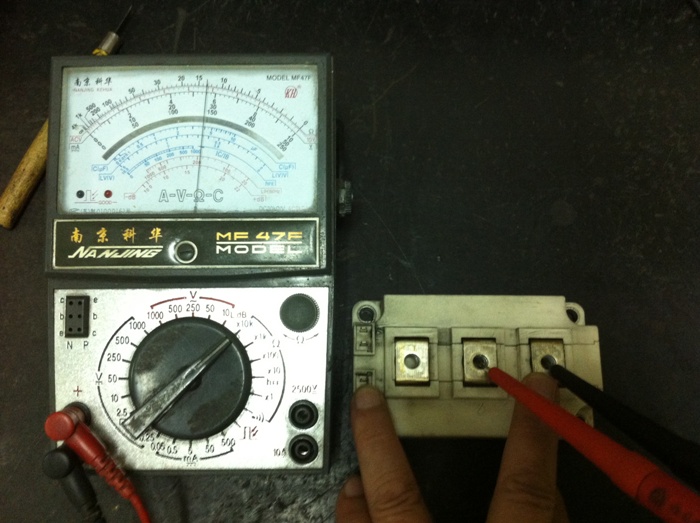

近年来我公司使用西门子变频器越来越多,每年变频器炸机现象增多,我们现使用万用表对变频器输入端子L1、L2、L3与P、N以及输出端子U、V、W与P、N间阻值进行检测,具体变频器IGBT、晶闸管劣化情况无法得知,这块更先进检测技术或方法,请各位大虾赐教!

炸机并不一定是功率模块怎么样了,多是触发电路发生问题,导致炸模块吧。

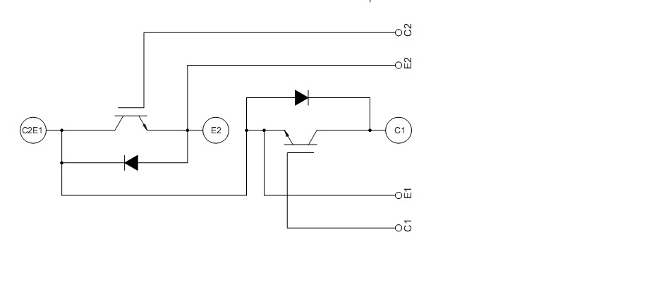

以上图片是用万用表检测IGBT模块的操作过程,普通指针式万用表,用‘X10K’电阻档,黑表棒接正极(C1)红表棒接输出,电阻无穷大,用另一只手两个手指分别触及黑表棒和模块的触发极(C1),表笔大幅摆动并保持,然后用手指触及模块的触发极的(C1和E1),表针回到原点。
反之,一样。黑表棒接模块的输出(C2E1),红表棒接模块的DC—(E2),两手指触及黑表棒和C2,表针摆动,一手指触及C2和E2,表针回原点。
多年来我修变频器都是用这种方法来判断IGBT模块的好坏,至于有人说模块会有软故障,我个人还没有遇到过!这种方法测量下来如果没问题,那么上机使用也就不存在问题!
