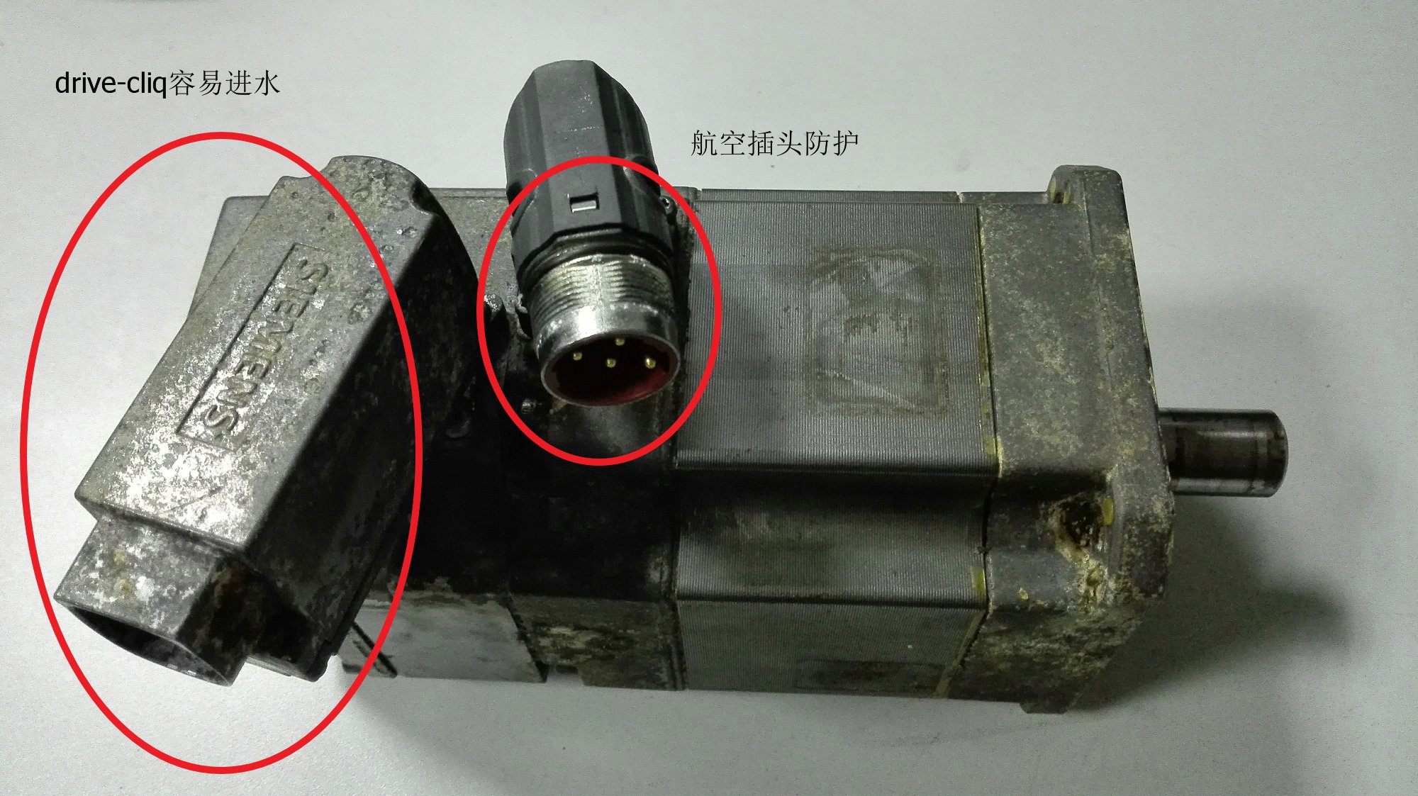

新型的drive-cliq虽然有较高的防护等级,实际使用中却频繁出现进水损坏的情况,不知道Siemens为何这么设计编码器接口?

1. 楼主选的是IP64的电机
2. 电机插头有较高的防护等级,但外表锈蚀严重,应为使用环境造成,液体具有腐蚀性
3. 与电机的安装方式,防护方式都有关系
4. 如现场无法避免上述情况,应选用高防护等级的不锈钢电机
所以,先不要埋怨东西不好,先检查一下自己是否选对了东西,用对了场合没。

可以在接头处涂上一点绝缘油,然后用保鲜膜缠起来,保鲜膜可以阻隔空气中的灰尘,缠紧不进水,这个方法可以试试。或者如果你想一次性的使用接头,那么就用密封胶灌起来,我们的编码器接近开关等,防水就是用这两种方法的,,效果很好。。
