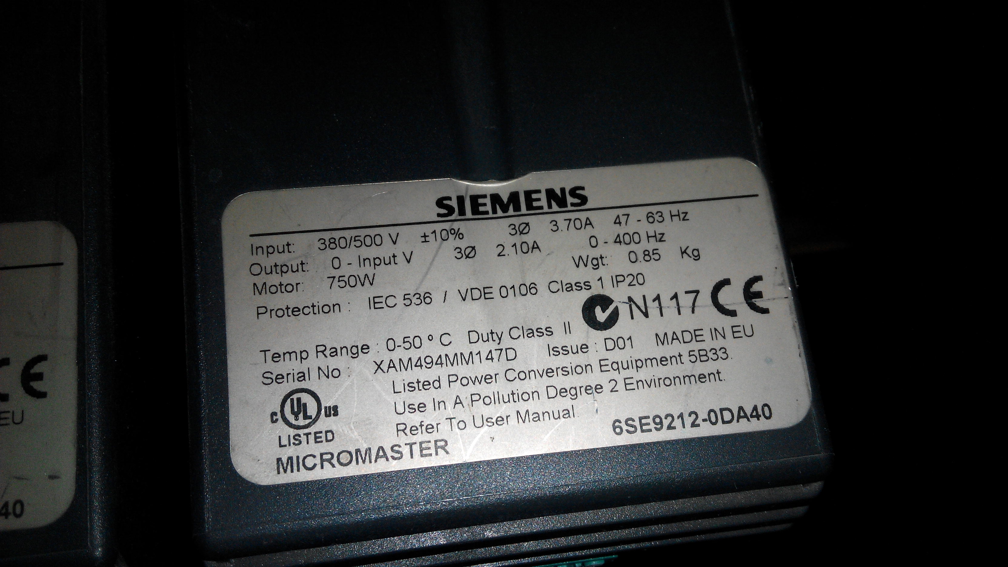

今天在现场这个变频器启动电机时报警F0002,初步判断这个变频器坏了,和相同的变频器替换后,电机能正常动作,而换过去后宁外的电机一上去启动报相同的报警,这个变频器在晚上找了半天也没有找到手册,大家帮帮忙的,指导一下这个变频器的参数怎么备份,第一次接触到变频器控制电机的。谢谢了

这种变频器参数不多的,可以抄下来,面板上的端口是485的,可以用233转485的线连接DriveMonitor来备份
