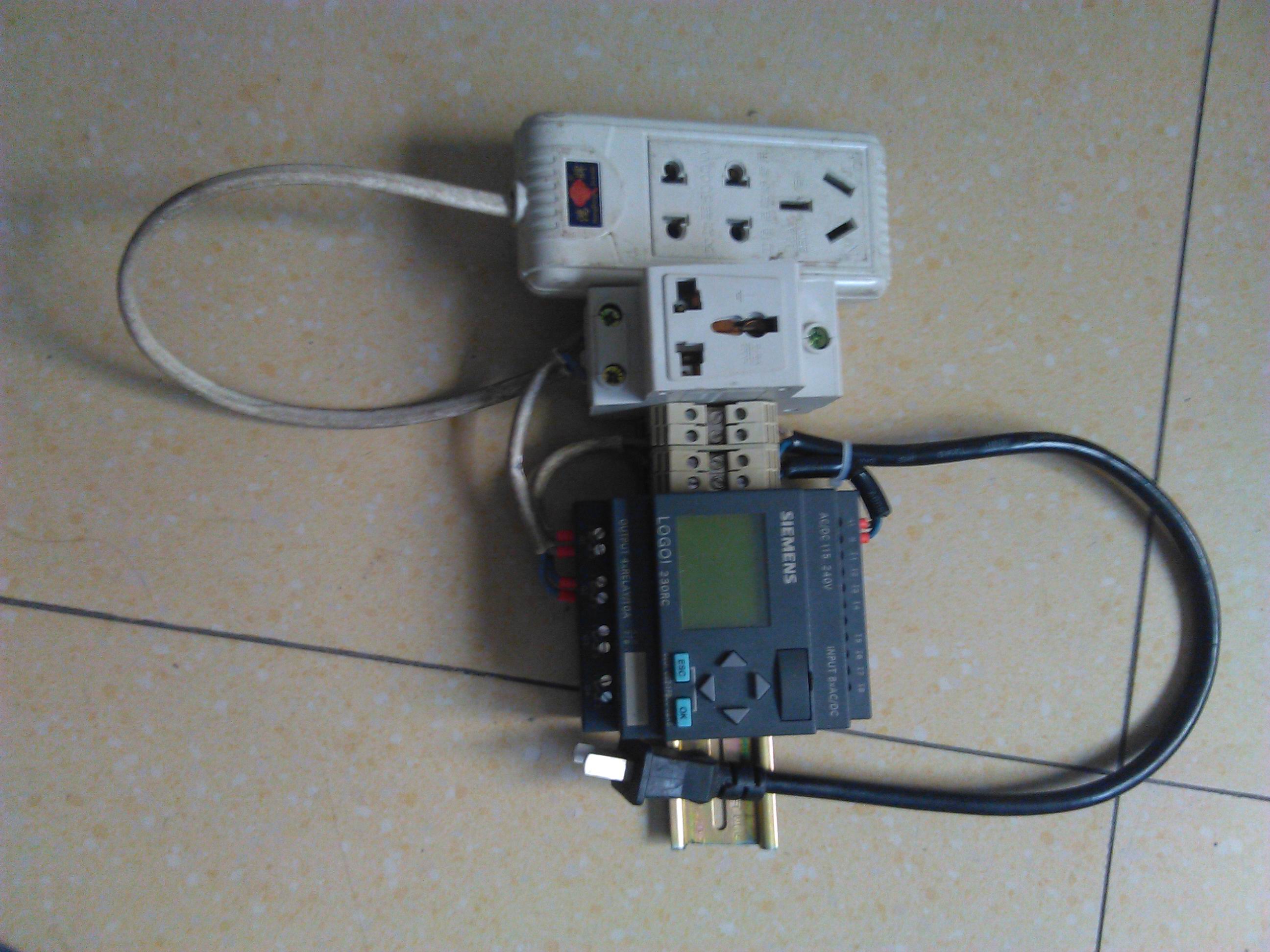

天冷了,早晨起来做饭难受啊。用备用的0BA6给媳妇做了个定时插座,电饭锅给17分,停5分,再给2分。不溢出,省电。程序太简单,上个图。
补充:用信息文本的“确认”实现交互功能。
上电后,用上下键选择做米饭或煮蛋,按“OK “键确认后,即显示明早所选早饭种类,再选无效。如果断电可重新选择。
声明:由于锅具不同,食材数量不同,切勿直接使用所设参数,否则糊锅、溢出、干锅皆免责。
