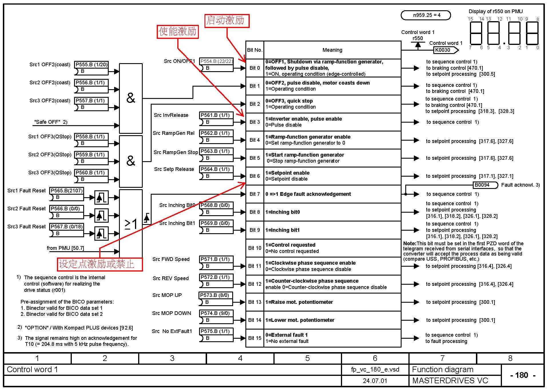

1、怎样通俗理解交流异步电机的励磁时间?
2、在对电机做完静动态优化后,励磁时间这个参数P0346能否更改?
3、因为发现在G120变频器中存在,响应时间较长问题(即:给定启动信号后,变频器带动电机的响应过慢),不知道是变频器本身的问题,还是通过修改响应参数能够得到改善?
请大家参与讨论下,分享一下经验心得,谢谢。

玩过直流电机吗?如果了解直流电机,此问题就不难理解了。直流电机,如果没有励磁电流的话,直接给电枢电压,会出现什么问题呢?那就是电枢短路放炮了。只有存在励磁电流并建立了磁场,电枢只要给电压,即可建立反电势,电机转,运行不会过电流。
交流变频器电机的激磁时间,就如同直流电机的励磁电流建磁场的道理一样。如果没有励磁时间,直接给电机供电电压,那是什么状态?是电机直接启动的状态,交流电机没磁场,电流冲击很大,对电机倒是无所谓,但对变频器就是一个过电流的故障了。所以,先给一个小的激磁电压,建立一个磁场以后,在正常的给电机通电,运行才能平稳,没有过电流的冲击,此时电机的反电势建立起来了。
若想电机能快速启动,最好的办法是启动信号和使能信号都激励,停止状态采用给定撤使能的办法,这样就可以快速启动了,因为,启动和使能控制字都激励的状态,电机的励磁是没有撤的状态,只是把给定信号禁止了,所以,没有建励磁时间的问题。
我没有具体的为此观察过,但想法和思路是这样的。为了说明问题,贴一张6SE70的控制字功能图(点击图看大图)。
