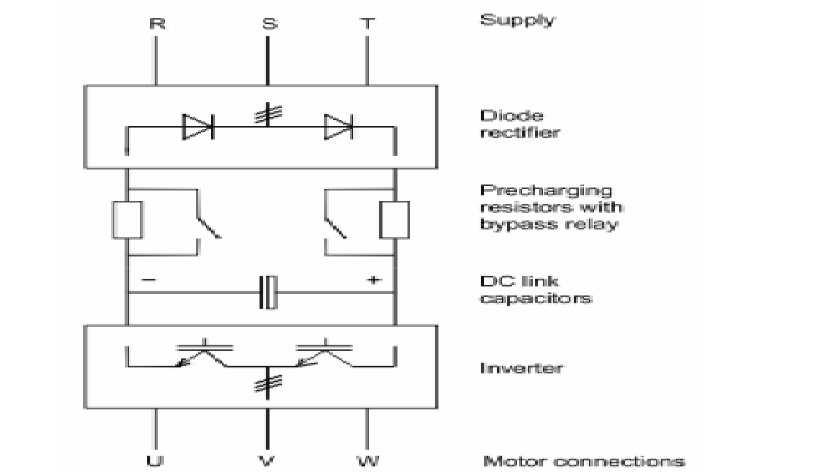

请教各位老师,西门子MM430和440的预充电是通过整流桥的晶闸管实现的吗?我现场看到几套设备MM430/440,进线主回路就是空开,然后电抗,没有充电回路和接触器的,好像是空开合上了,变频器内部就直接充电了。谢谢指教!

预充电回路作用:当变频器接通电源瞬间,由于之前直流母线上的储能元件电容两端电压为0,此时会产生很大的冲击电流,电源压降增大,形成对电网的干扰,通过预充电回路可减小电容的充电电流。
西门子低压变频器中预充电回路的设计上主要分为三种:即通过全控整流桥调节导通相位角、二极管整流桥旁路预充电电阻和单独的预充电整流桥加预充电电阻。
一般的变频充电回路见下图(在变频器内部,等充电完成时,内部接触器闭合短路充电电阻):

6SE70是3楼那样的结构,MM4 G120 A到F尺寸,是在支路上。

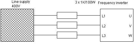

使用电阻(白炽灯)对变频器充电的操作方法:
如果直接连接供电电源给驱动装置的直流母线电容充电,充电时间应至少为60分钟。这项操作必须在正常室温和没有连接负载的情况下进行,并且必须在供电电源的三相回路中串联电阻:
a) 400V 驱动装置: 使用 1k/100W电阻(如 Vishay 公司的产品:GWK150J1001KLX000)。 在电源电压不大于400V的情况下,也可以使用100W 白炽灯。如果使用白炽灯,在整个充电过程中有可能熄灭或者灯光非常微弱。
b) 690V 驱动装置:使用 1k/160W电阻(如Vishay 公司的产品: GWK200J1001KLX000)。
400V驱动装置充电电路示例
