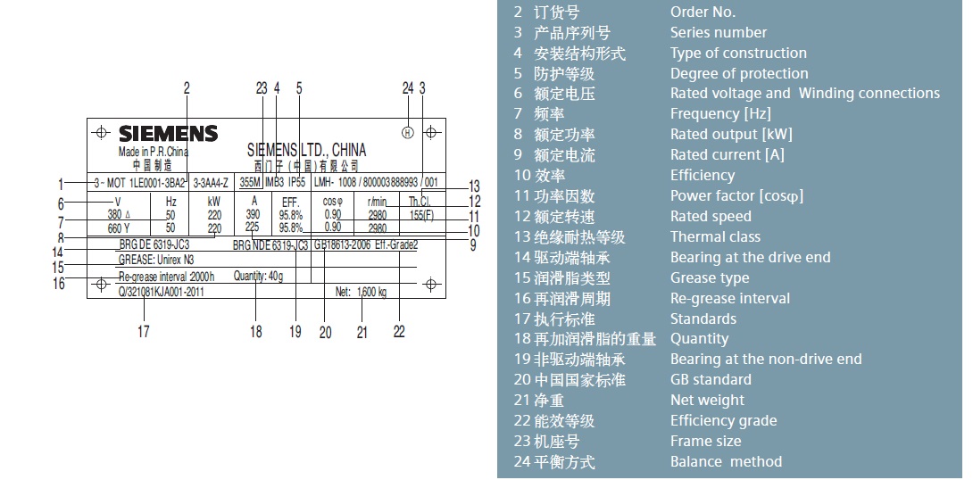

西门子电机名牌上315L、LMH是什么意思

西门子国产电机: 低压1LG0系列交流异步电动机,1TL0?,1LE0高效低压交流异步电动机和中国标准的Y2等系列电机等等(贝德电机)
西门子进口电机:效率增强型(1LA7,1LG4,1LG6系列), 西门子大功率电机 (1LA8,1PQ8)高效率:(1LA9,1LG6系列); 增安型防爆电机:(1MA6,1MA7系列); 隔爆型防爆电机:(1MJ6,1MJ7系列); 烟草专用电机(1LA7,1LA9系列); 伺服电机:(1FK7,1FT6,1PH7系列);
不知楼主所说是那种系列?
1LE0电机铭牌:
巧妇难为无米之炊

4楼    2014-12-22 21:06:29
精华帖  主题:回复:西门子电机315L、LMH是什么意思
315L是电机机座号,LMH是国产西门子电机序列号的开头字母,进口西门子电机的序列号一般以UC 或者UD开头,也有序列号以E字母开头的,LMH开头的是中国制造,UC或者UD开头的是捷克制造,E字母开头的是德国制造
