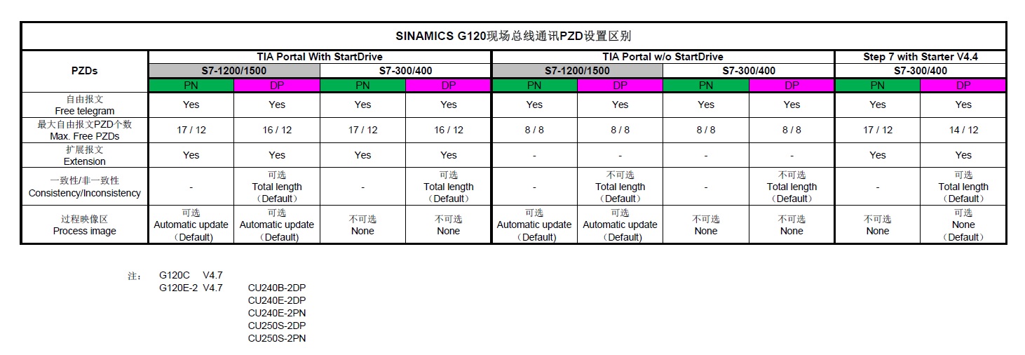

楼主    2014-12-01 15:08:25
主题:SINAMICS G120现场总线通讯PZD设置区别 精华帖
