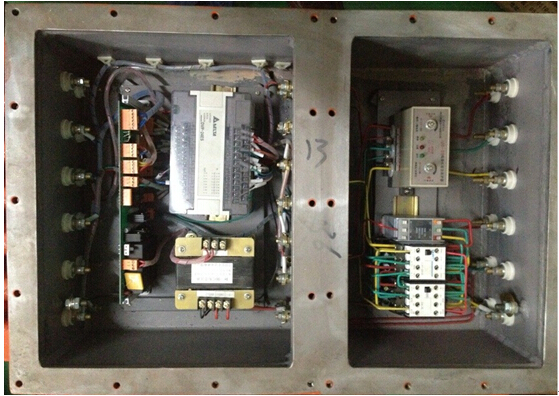

我们的设备使用在煤矿井下,井下安全规程规定不能带手机,现场工作照片无法提供给大家,撷取一张正在生产的防爆箱体内部图片供大家了解。
车间生产中的防爆控制箱
现场系统是由11台类似上面的箱体组成的200PPI网络。
我自己对300系统一窍不通,EM277也没有用过,所以出发前做足了功课,带了一台CPU224、一台EM277、两只网络连接器以及200的编程设备。
下井后将我随带的200(扩展了EM277)拿到300系统跟前,连接成功;拿到我们主站位置连接,不能建立通讯;于是果断检查线路,换掉了我们主站224上面的网络连接器,通电调试,通讯成功……
分析原因,现场调试人员在下载程序时多次热插拔造成网络连接器损坏,检查测量网络接线时又只是简单打开外壳测量接线端子,实质连接器内电路不通没有检查到。
