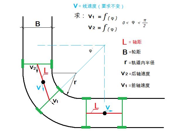

1、打算设计有轨环形车,共4轮,由外侧两轮驱动(每轮分别带电机),内侧两轮为从动轮;
2、问题是,在车拐弯处,由于一轮处于直线,一轮处于曲线,如果保证正常拐弯,需不能使两电机同速;
3、故一拖二的方案不能施行,那么应该怎样解决此问题呢,特请教?
4、变频器采用G120;

哈哈,两位版主的发言我都很赞同。征求我的意见,先要声明下,有关轨道驱动的控制,我并没有做过,所以发言也是自己的分析和认知而已,仅供参考。
其实兵版说的对,我也是认为没必要考虑太复杂了,实际未必想象的那么棘手。但是一定要考虑:
第一个,直行与转弯的减速和加速问题。进弯道前要减速,出弯道要加速。就像开车走立交桥左拐弯那样,进弯道时,车速不能超过多少,要有一个限制。而且这个限制与转角的大小有关;
第二个,转弯过程,有外轮内轮的弯矩差,所以要防止出现啃轨问题。注意内外侧加侧滑装置。
对于y版所提的差速器,我就不太懂了,机械上y版很有经验,我是外行。但我与兵版想法一致,轨道交通,有轨道导航,还不同于路面上行驶。你可以了解下高铁或城市地铁的驱动控制。你这个环形轨道类似他们的驱动模式。
还有些技术细节问题未知,第一,四轮车是两轮同轴吗?如果是,那主从控制为好,如果四轮独立,靠车身耦合,那恒转速同步控制为好。另外,y版的转矩控制思路我认为也是很新颖的。因为我理解他是引用了驾驶SUV车辆的做法,发动机油门的控制,对于车载电机而言,就是恒扭矩控制模式。加上中央差速器,两轮负荷分配。也很爽。过弯道时收给定,出弯道时加给定。不知差速器是否好实现。还有差速器的维护与成本等问题。

好,给你画一个。至少得高中水平才能解吧。

是的。就是要在电气控制上,模拟差速器原理(不是四驱呀,四驱有某轮打滑时,接上同步器,是不能转弯的。),如果更先进一些,就需要加入差速限制器,这只是在赛车上才使用。确保不会出现失去抓地力。
也就是说,在小转弯半径下,内外两轮转速差被受到限制。
