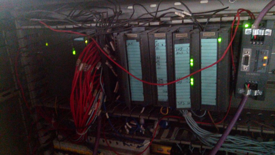

        通讯出现问题是令人头疼的事。当所有事情按部就班完成以后,偏偏通讯不给力,耽误项目的进展。现在就说说前不久我碰上的一次通讯故障。
    前段时间车间内后续项目改造加了个扩展I/O柜。挂在CPU315-2DP的DP网中,做DP从站用于扩展,接口模块为IM153,后带输入输出模块。是从CPU上的DP口上,DP头A2B2接出的,A2B2只接这一个从站,该扩展柜内DP头在ON上。在调试期间,通讯正常,可是从第二天开始就出现掉站现象,导致A1B1所挂的从站掉站报警。第一次出现时忽闪而过,接着又连上,又过了一周左右,直接无法使用了,现场所有从站,变频器,扩展柜频繁掉站。
    我得知后立马赶到现场,先是把CPU上的DP头打到ON终端,其它从站通讯正常,恢复生产,等有时间再处理。起初我是一头雾水,不知从何下手。考虑一下从安装到调试的每一个环节,都符合规定,所以真是莫名其妙,百思不得其解。因为其它从站之前是正常使用,没有出现整体掉站现象再加上把CPU上的DP头打到ON上后,其他从站正常,从诊断来看也是I/O硬件故障,所以肯定是刚加的这一路出现问题。想出了几个解决方案后,我便开始慢慢试着改,先是更换了DP头,又更换了DP线,都是刚开用着正常,过一段时间又出现掉站现象。没办法,只能先甩去这一路,先用着。
   就这样把该从站甩去后用了两天,我也考虑了两天,最后决定把DP线用金属管包起来,然后在扩展I/O柜加个485中继器,利用485中继器的隔离功能试一试。等到车间有停车时间,我便迫不及待地带着模块来到现场,等到模块接线完成,ON/OFF都拨到对应位置,DP线防护好以后,我便送电,通讯正常了。但我没有喜出望外,因为前几次都是这种现象。这样改造以后,又过了几天便再也没有出现掉站现象。后来我考虑原因所在,可能是DP线与电机电缆在一个桥架内,有干扰导致通讯不稳定。所以还是要告诫大家,在做工程时不能图方便而省事,否则后面的维护会让我们更麻烦。希望我的经验也能给各位在以后的工作中有所帮助。
