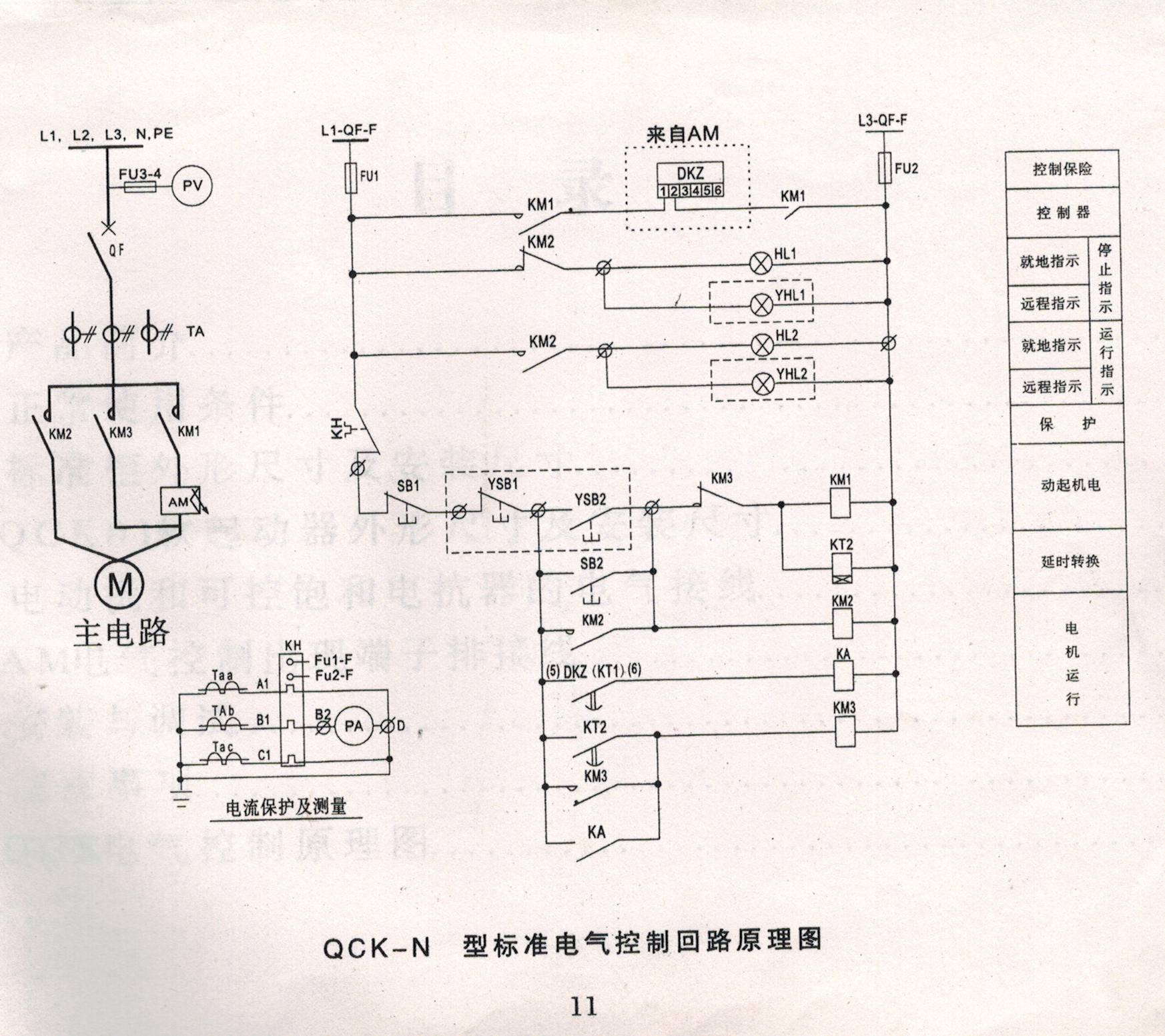

工作原理:即利用铁磁材料的交流有效磁导率随直流磁场大小变化的特性,以改变交流绕组的电抗值来实现无级调压的。
相当于在三相电抗器的基础上,在每相绕组上加了一个直流控制绕组,每相直流绕组和交流绕组共同绕制在同一个铁心上,三个直流控制绕组串联,构成一个最简单的磁放大器。当直流绕组输入电流为0时,交流绕组的电抗值为最大。随着直流电流的增加,交流绕组的电抗值就由大向小变化,此时施加在负载端(RL)的电压则由低向高过渡,到所能达到的最高电压后,启动结束,由软起动器的控制器控制旁路接触器延时吸合,然后切断软起动器的电源。这就是磁控式软起动器方案的基本工作原理。
下图是2008年5月的一个项目中,(摘取的)其中一个回路的图纸。图中:DKZ是磁控式软起动器的控制部分。AM是磁控式软起动器的主回路。被控电机为普通的AC380V三相异步电机。

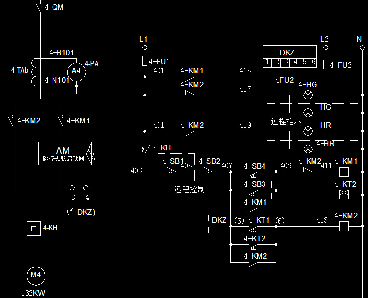

图没有补上,现补上。

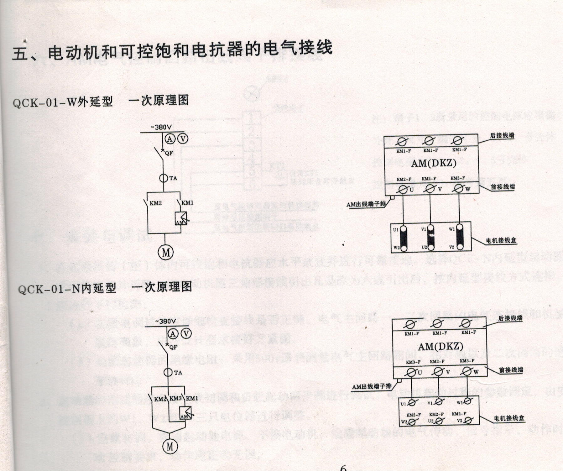

磁控式异步电动机软起动器有两种应用方式(一次接线方式)。
10楼的为第一种方式——外延型;
另一种是内延型。一般用于起动75KW及以上功率的电机,软起动器功率的可以小于被控的电机功率。采购时要注明采用哪种(外延型、内延型)、电机功率、负载类型。
使用说明书上的图纸见下图:
一次接线示意图
外延型典型应用电路
内延型典型应用电路(电机的W2、U2、V2通过下图中的KM2分别接电源的A、B、C箱)
