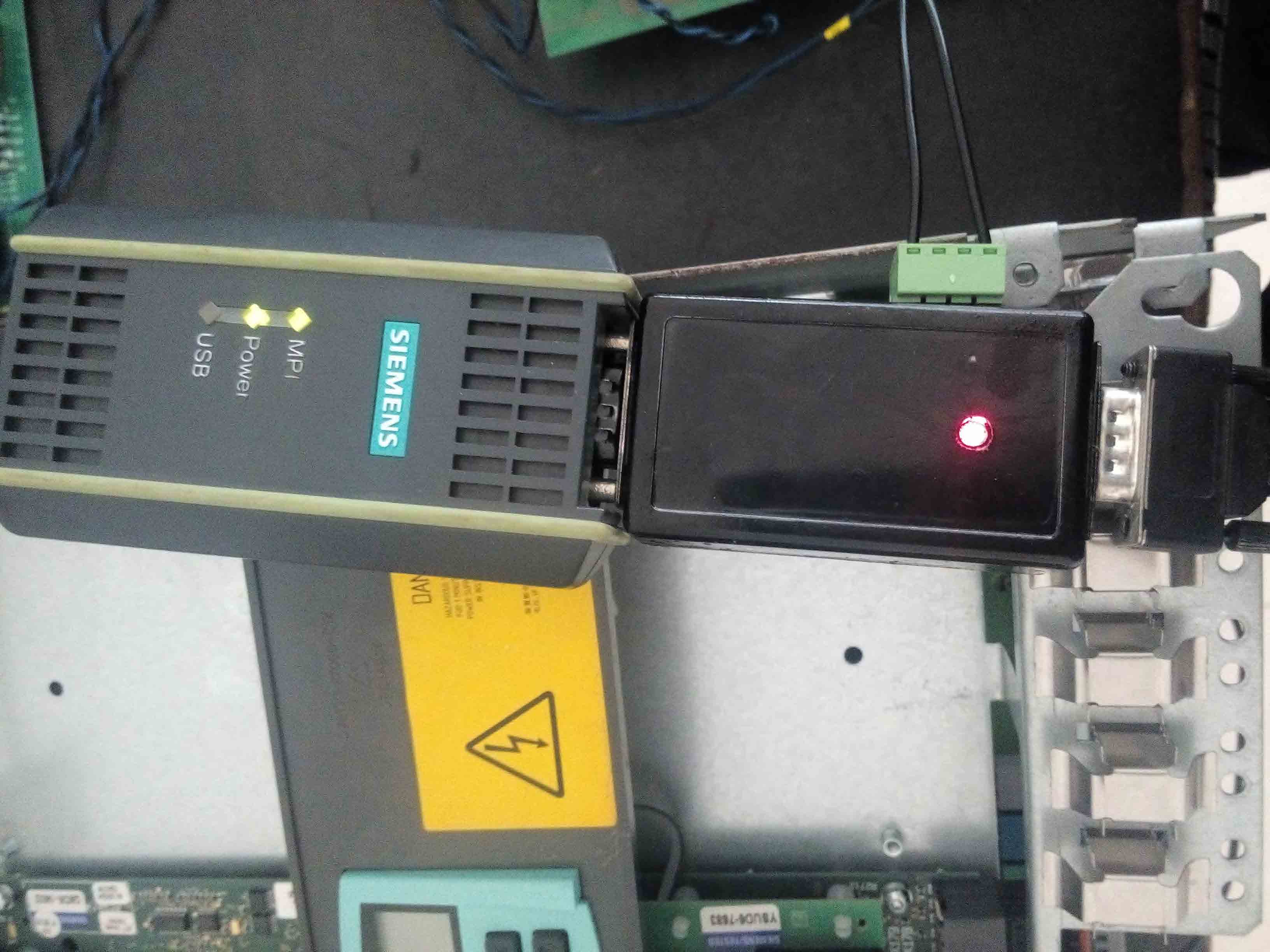

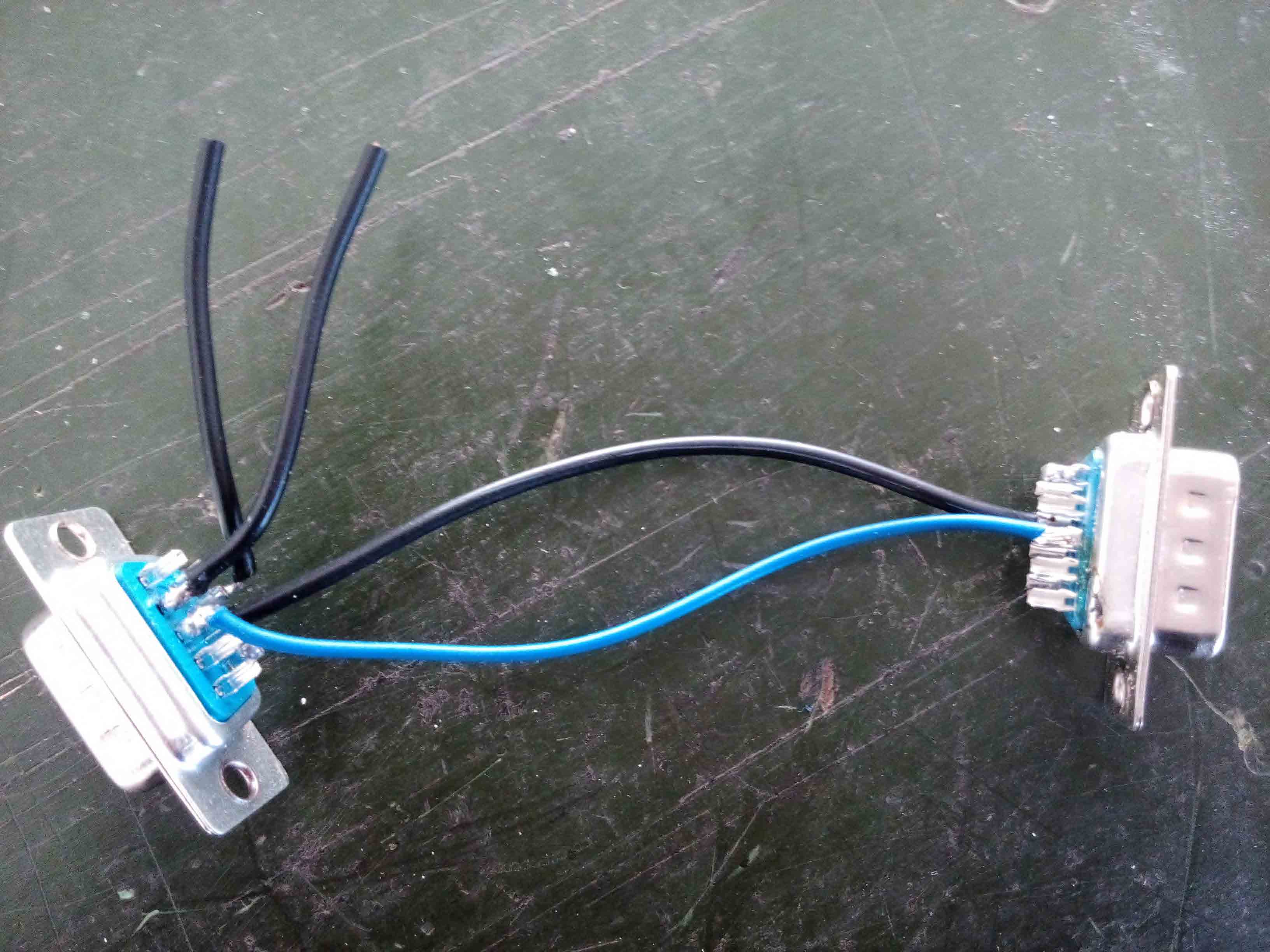

关于STATER与6RA80的通信方式,论坛上有详细的介绍,在这里简单说一下常用的PROFIBUS和RS232的不足,RS232方式焊接几根线,就可以实现STATER与6RA80的通信,但通信速度很慢,经常性掉线,很难发挥STATER软件的性能;PROFIBUS方式可以很好地弥补这一点,但6RA80通信端口不具备电源功能,无法向常用的适配器供电,虽然可以采购通信卡或者搭接DP网络来实现通信,但无疑增加了调试的不便捷,针对这个问题,查找了DP通信口端脚定义后,采用增加电源供电模块的方式,就可将常用的适配器与6RA80直接通信,通信的速度及稳定性,经过测试,和使用通信卡的效果一模一样。如图所示,只需在适配器与6RA80通信线中间加一个外供电源模块,保留3、8通信线,就可以完成。

之前也曾见看过,关于“编程电缆外加DC24V电源后就能实现STARTER直连MM440的PROFIBUS接口”,将编程电缆增加外部供电即可像CP卡一样使用啦。
当时我还没“转过劲”,还一直追问人家“编程电缆如何增加外部供电,剪开吗”?呵呵,今天看了楼主的图,茅塞顿开,谢谢楼主分享,有空也按此法做一个。
我现场调试变频器时,常使用STARTER和DriveMonitor软件,笔记本通过力特的533A的USB转串口的线缆,加个232转485的转换器,现场即可调试MM4系列和6SE70系列的变频器又能调试S7-200PLC。
我也上传2个图片吧,只是好像不是“正规军”,但很经济携带也很方便,嘻嘻。。。
串口线及转换器
D型九针头和小工具。
