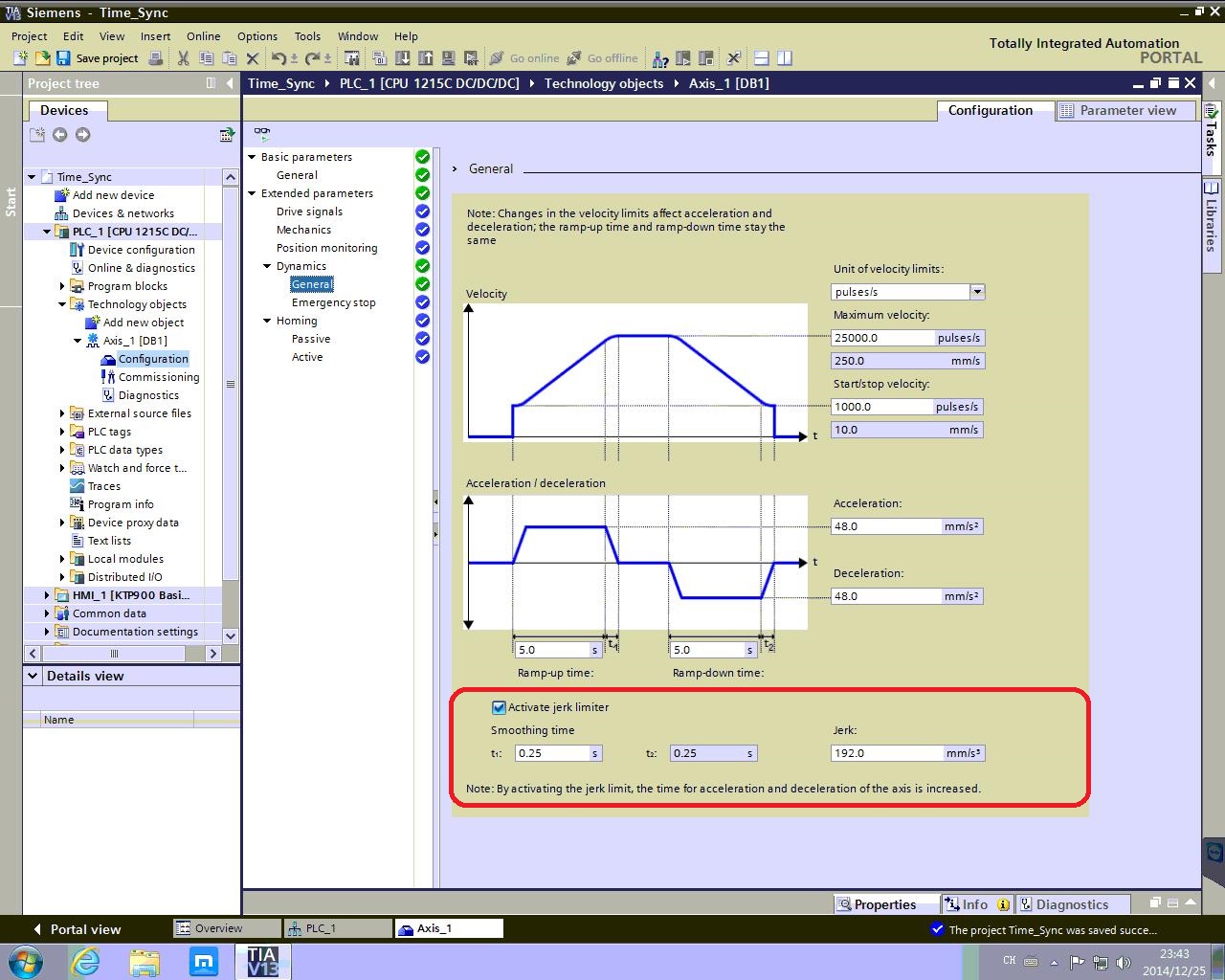

33楼    2014-12-15 23:27:43
精华帖  主题:回复:应用探讨——S7-1200 常用的工艺功能
曲线的次方数越高,对电机的动态输出扭矩的要求就更高,通常S曲线(3次方曲线)就足够了。关键还是对机械的计算是否准确,我见识过n多个做包装机,制袋机的客户,100个有至少95个说不出机械的设计原理及参数,都是抄来的。

38楼    2014-12-25 23:35:07
S7-1200V4.0 S曲线的设置
