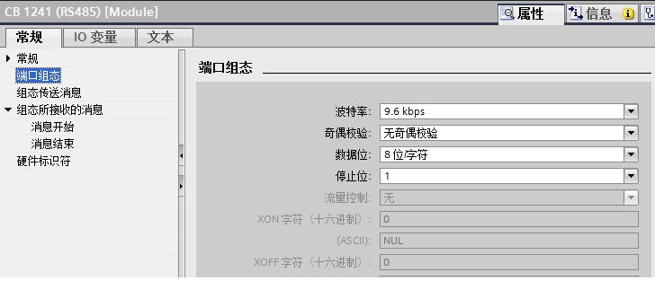

抛砖引玉吧,介绍一下S7 1200与DCM 6RA80的USS通讯 ,使用CM1241:
1、设置1200端口参数,CM1241

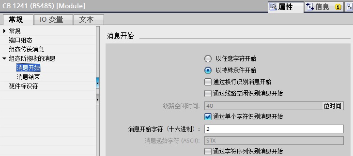

2、组态消息开始条件:
3、组态消息结束条件:

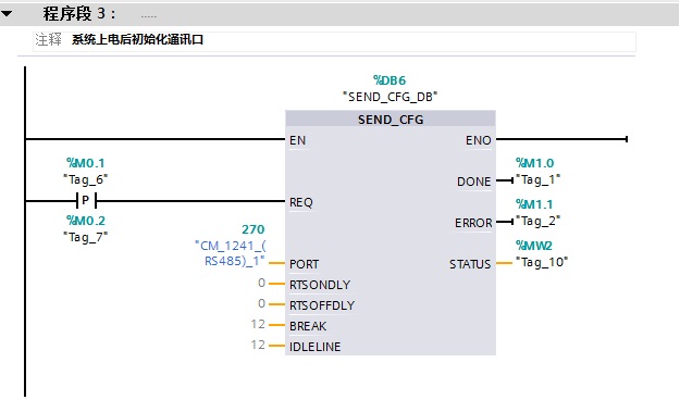

4、1200程序:上电初始化端口

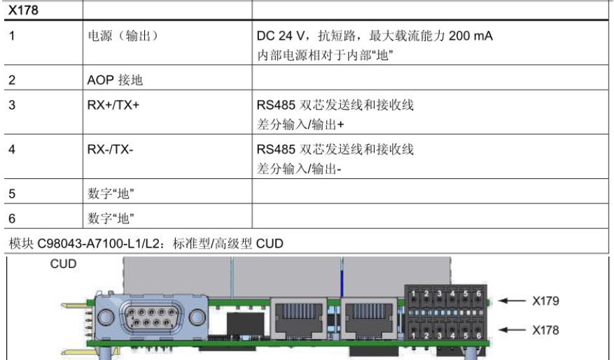

7、6RA80端子:

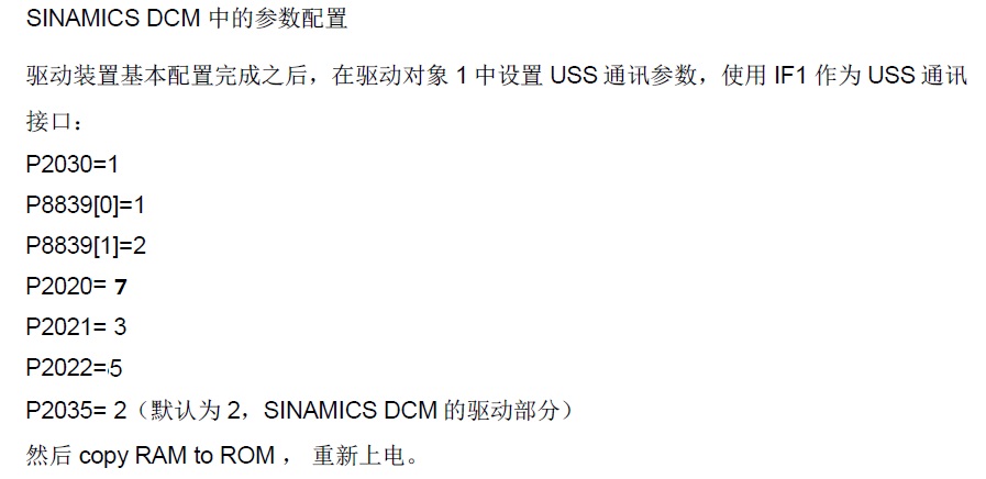

8、6RA80接线图:
9、6RA80参数设置:
