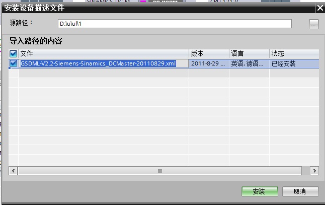

1、S7 1200使用CM1243-5做DP主站;DCM 6RA80做DP从站;
S7 1200需要添加6RA80的GSD文件

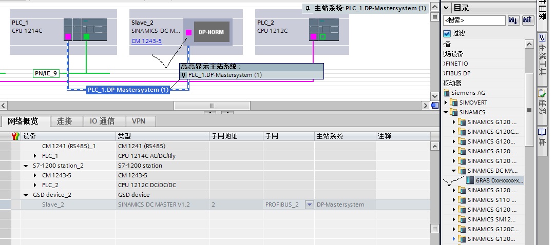

2、 S7 1200组态6RA80 为从站:
3、6RA80组态报文,比如标准报文 2个PZD

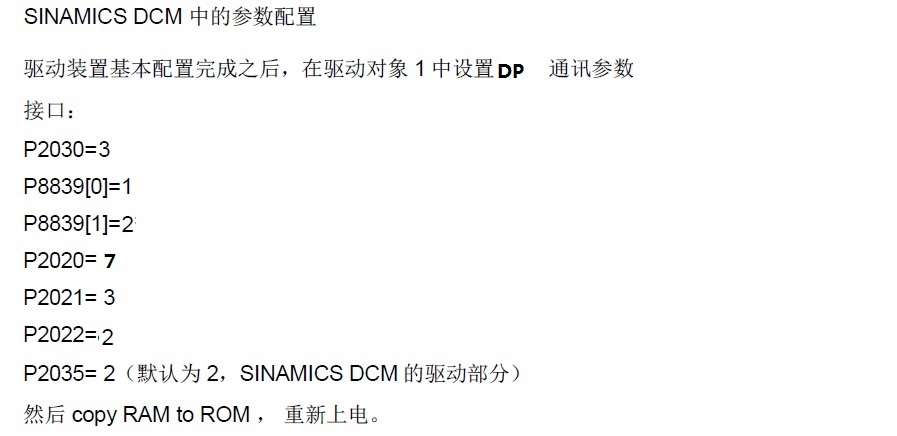

4、S71200使用DPRD_DAT;DPWR_DAT读写6RA80的报文:
5、6RA80 DP通讯的参数设置:
