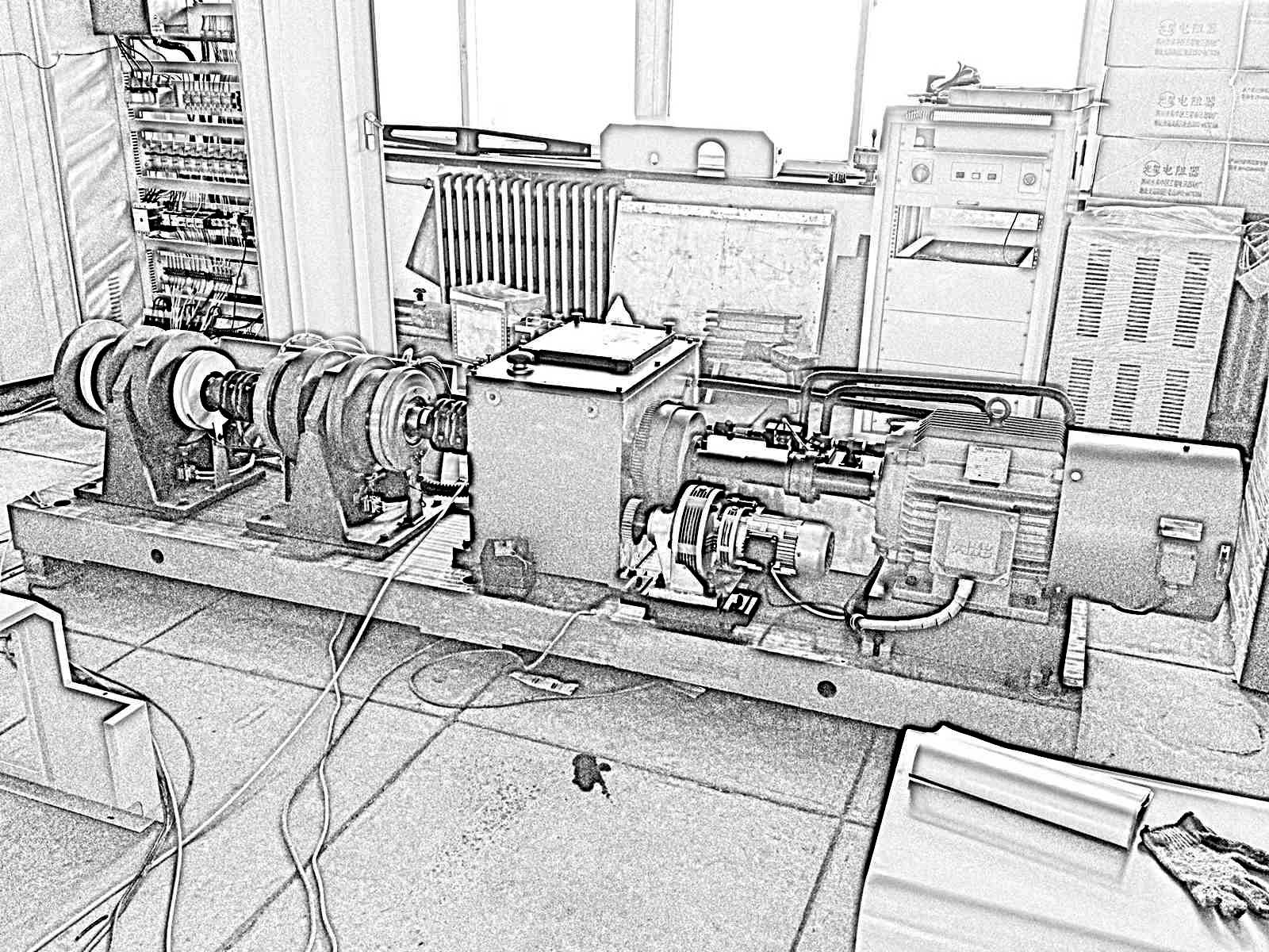

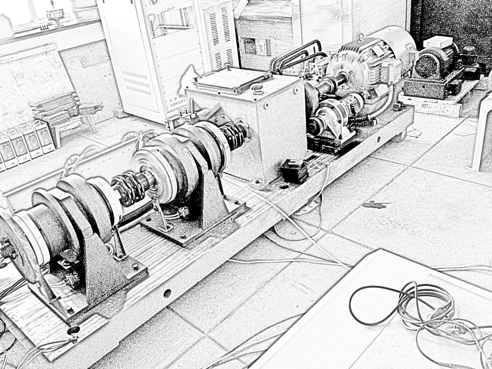

系统如下:
主机系统

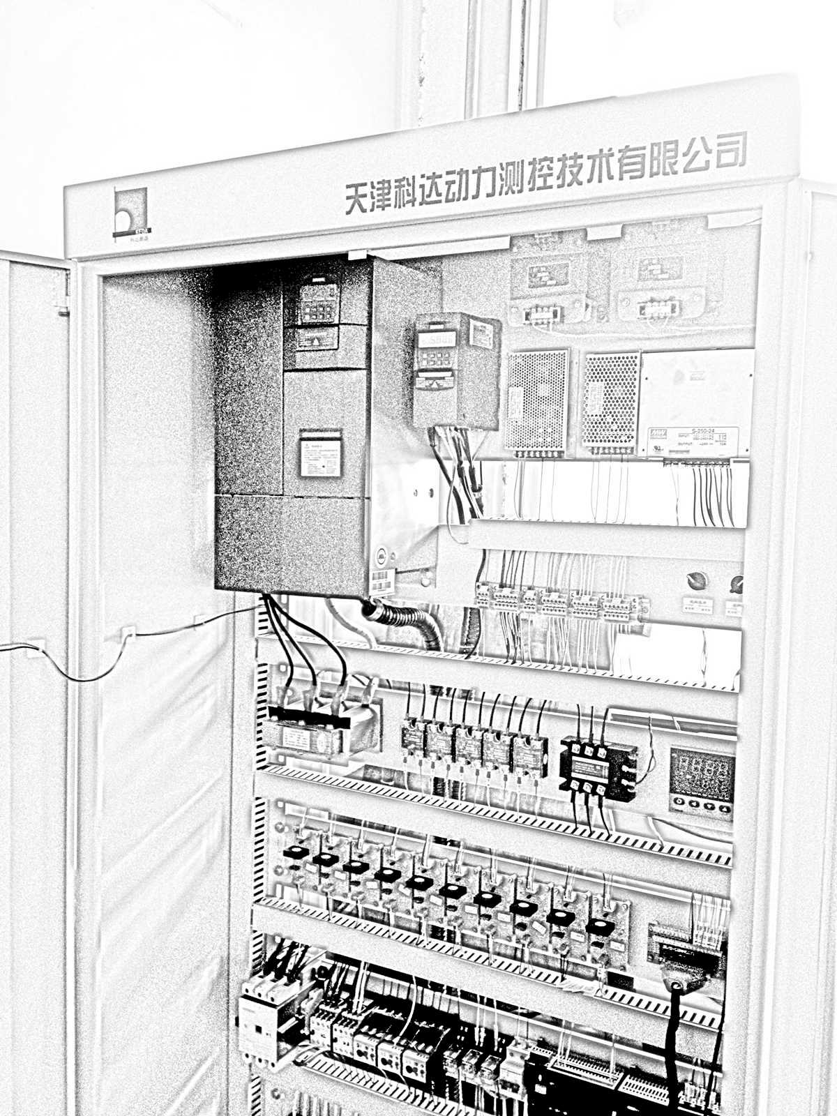

控制系统,用的是MM440,大电机控制方式P1300 = 0;小电机控制方式P1300 = 20
系统工作过程如图示,大电机采用V/F控制,把那一大串的惯性轮转起来,达到某一规定转速,然后OFF2,撤掉动力,由惯性驱动力对 箱体内部的试件做动态载荷的摩擦力试验。小电机是通过0.5-1rpm的低转速微微匀速转动,对箱体内的试件做静摩擦力试验。
调试阶段,感觉这么简单的控制,就没走脑子,大电机做完了电机的动静识别调试,空载转了一下,ok就没再管他。转天试验人员告诉我,大电机空载启动和运行都正常,但带上惯性轮以后,电机就起不来了,一股子一股子的间歇转动,达不到给定转速。我很诧异,到现场一看,电流振荡,在额定值以上到以下周期的波动。哦?这是电机没劲呀。
用惯了矢量控制,很少接触V/F控制。于是有人出主意,让我改成SLVC控制。我此时突然想到,斜坡时间还是工厂化的设置呢--10s。于是问了下机械设计的工程师,因为他在设计时,通过计算轴系的转动惯量选择的电机。他告诉我,理论计算,在电机额定转矩下,要30s才能加速到规定转速。噢,原来如此,我把大电机的斜坡时间设为45s,再做实验,一切都ok了。运行平稳且启动过程平滑。

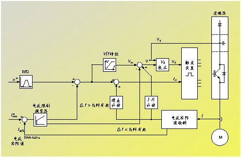

回复22楼网友的提问:
先传上来4张图示,如能看懂,就不多说了。非常清楚的表明了 V/F 为什么不能实现转矩的控制,只能对最大负载进行限制和保护的问题了。
第一张图:MM440的V/F控制结构功能图:
第二张图:这是西门子传动产品(不分型号)变频器V/F控制功能框图:
第三张图:这是西门子变频器V/F控制,纺织专业的宏控制功能框图:
第四张图:这是西门子变频器SLVC(无编码器矢量控制)功能框图:
如果能读懂上述四张图的工作原理,你会发现,西门子的产品手册和产品样本,就是一部传动控制原理的教科书呀。图1至图4,把变频器的控制模式形成、发展路线图清晰表露出来了。
图1:是开环的、线性的V/F控制,他的最大电流在控制通道中起到了限制作用,而且是对变频器的输出电压和输出频率一起限制的。只要实际给定过快,产生的加速电流就会反馈和作用在给定通道上,使输出电压和输出电流同时降低,这就是为什么加速斜坡时间短了以后,会出现转速波动的原因了。
图2:她更清晰的反映了图1的工作原理。更容易读懂V/F控制的基本控制原理和工作流程。
图3:纺织专业使用的模式。我们可以比较图3与图1和图2的区别,它的电流反馈只对变频器的输出电压起作用,对输出频率没有任何的耦合。这说明了什么?说明纺织专业的控制模式,具备了转矩控制的功能。近似于矢量控制的转矩控制了。但是,他还不是真正的矢量控制,因为,频率是开环给定的,如果实际转速低于设定值转速超过了交流异步电机的转折频率,那电机电流会迅速进入颠覆电流阶段,导致电机堵转失控。
