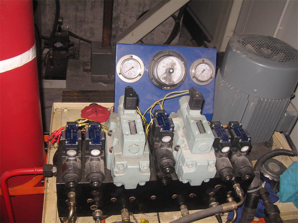

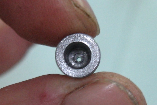

公司内压光机使用液压系统来开合辊,液压站控制模式就是上下限压力控制,使用电接点压力表或是压力传感器来检查压力,当系统液压低于设定的下限压力时,电机启动,加卸载液压阀工作在加载状态,油泵给系统加油,达到上限压力后,电机停止运行或空载运行,加卸载液压阀工作在卸载状态,在加载或卸载瞬间因为压差比较大就造成系统震动,频繁震动造成一系列问题,如管路容易损坏漏油,电接点压力表容易损坏,造成一年内有几次停机故障,这个问题困扰我多日,后偶然机会一位搞液压系统朋友那里找到了解决的办法,就是再加卸载阀的P进油口安装一个阻尼孔让这个阀动作时间延长,从而让压差降低,就可以很好的解决这个问题,后按照他的方法做阻尼孔安装到阀上,很好的解决了这个问题。附件图片第一个液压系统图,其次为阻尼孔的正反面图。
