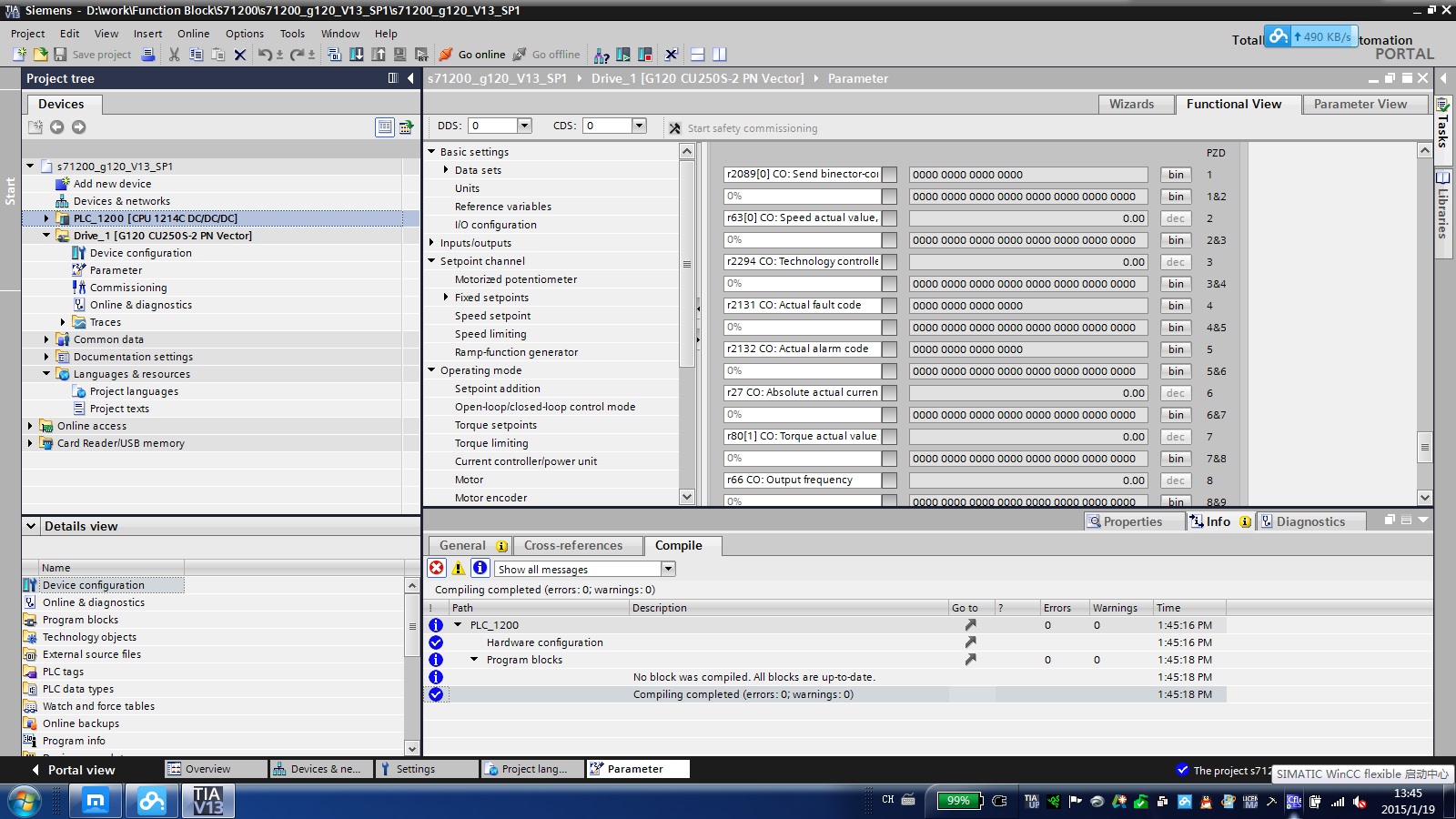

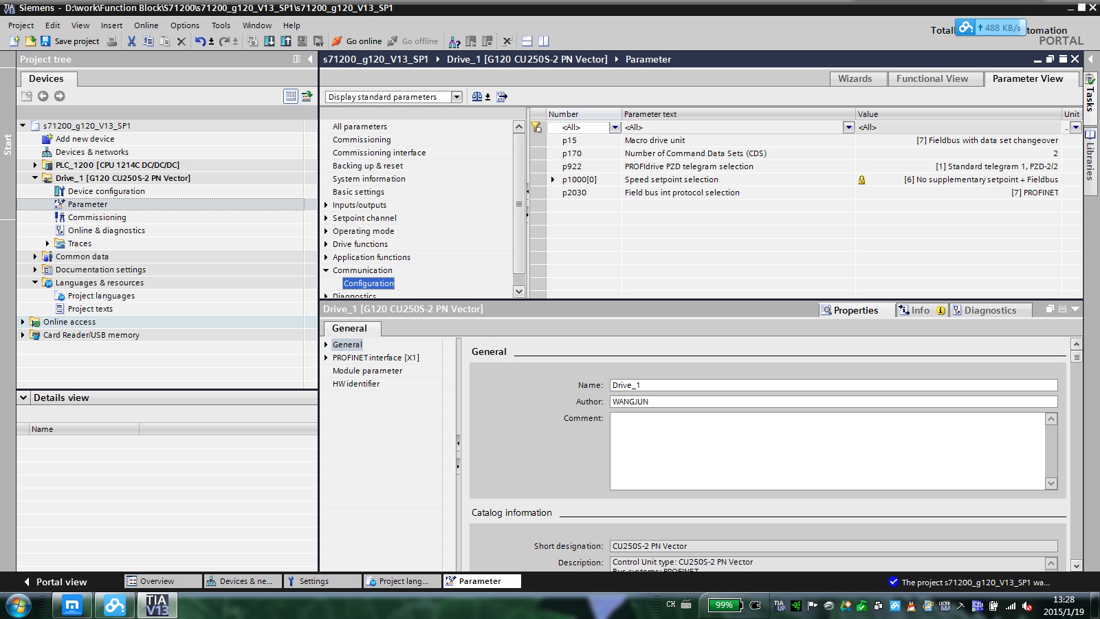

在中文界面下调试G120时,配好通讯报文,只要一连接打通讯网络组态中就会提示错误,错误内容为:
“字符串中不可有ISO-8859字符”
如果不连接到通讯网络上则不会报错,但是显然不连接到网络是无法使用的。
具体原因应该是P1000的地方显示乱码导致的
另外还有一个小问题,选择马达的时候应该是星型型接法结果显示但是显形接法。
具体的解决办法是把G120的驱动删除,然后把软件界面切换到英文,并且把项目语言也切换到英文状态,然后重新配置驱动,连接网络配置报文,做好以后编译就不会在报错,在报文格式配置完成后切换到中文状态,就可以正常使用了,前提是不要再更换报文的类型,报文的具体连接可以自己定义,如下图所示
