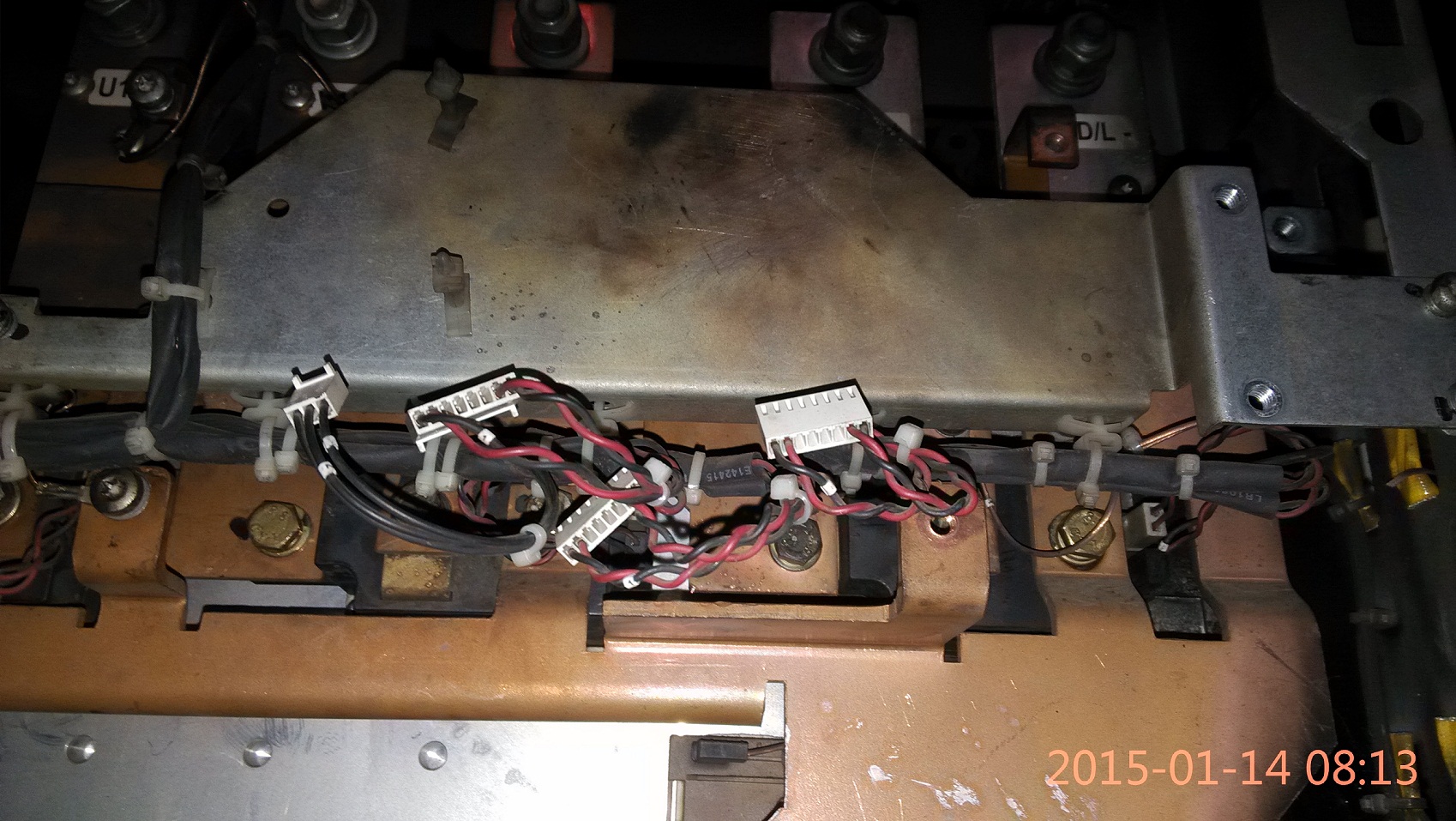

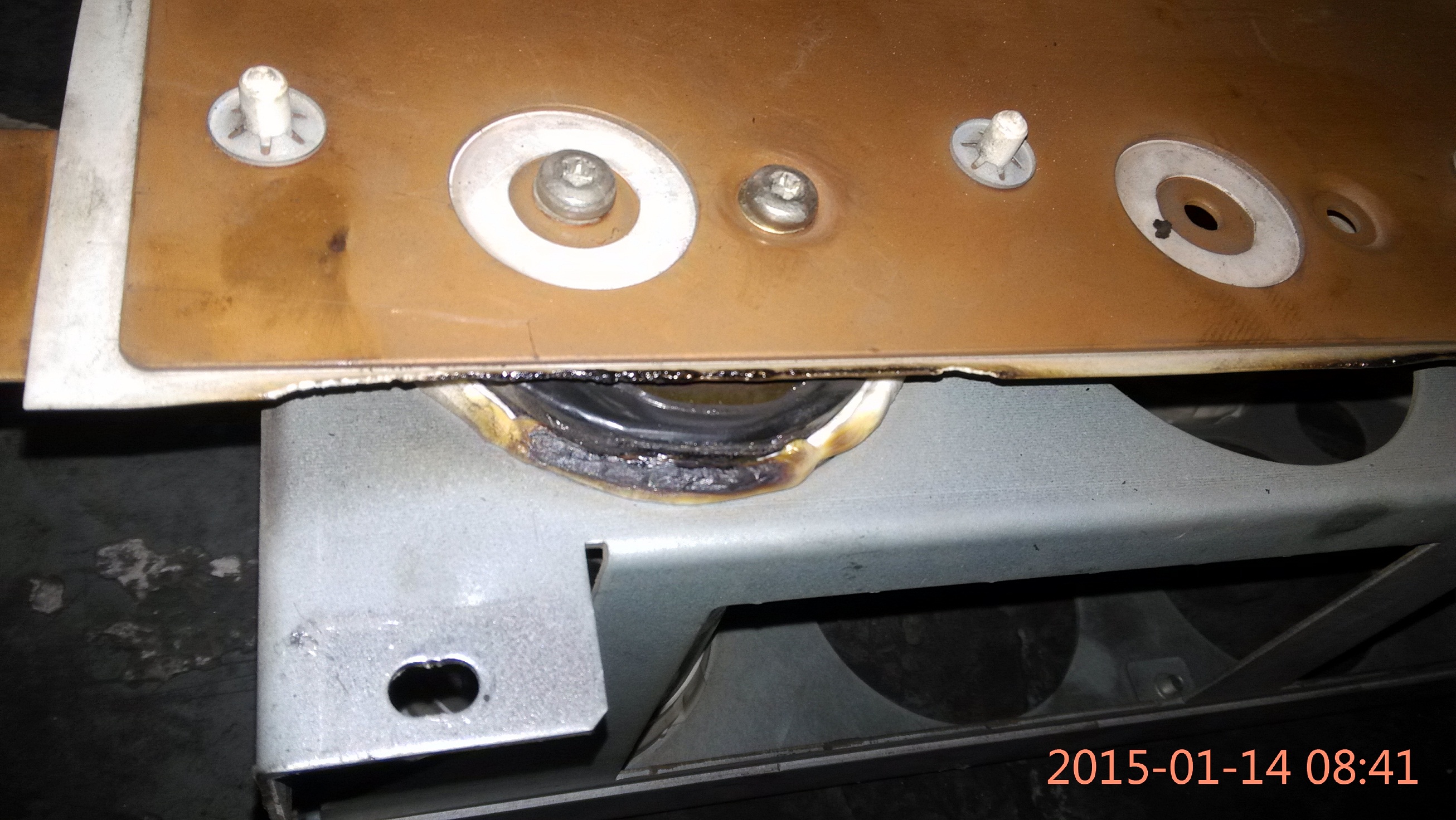

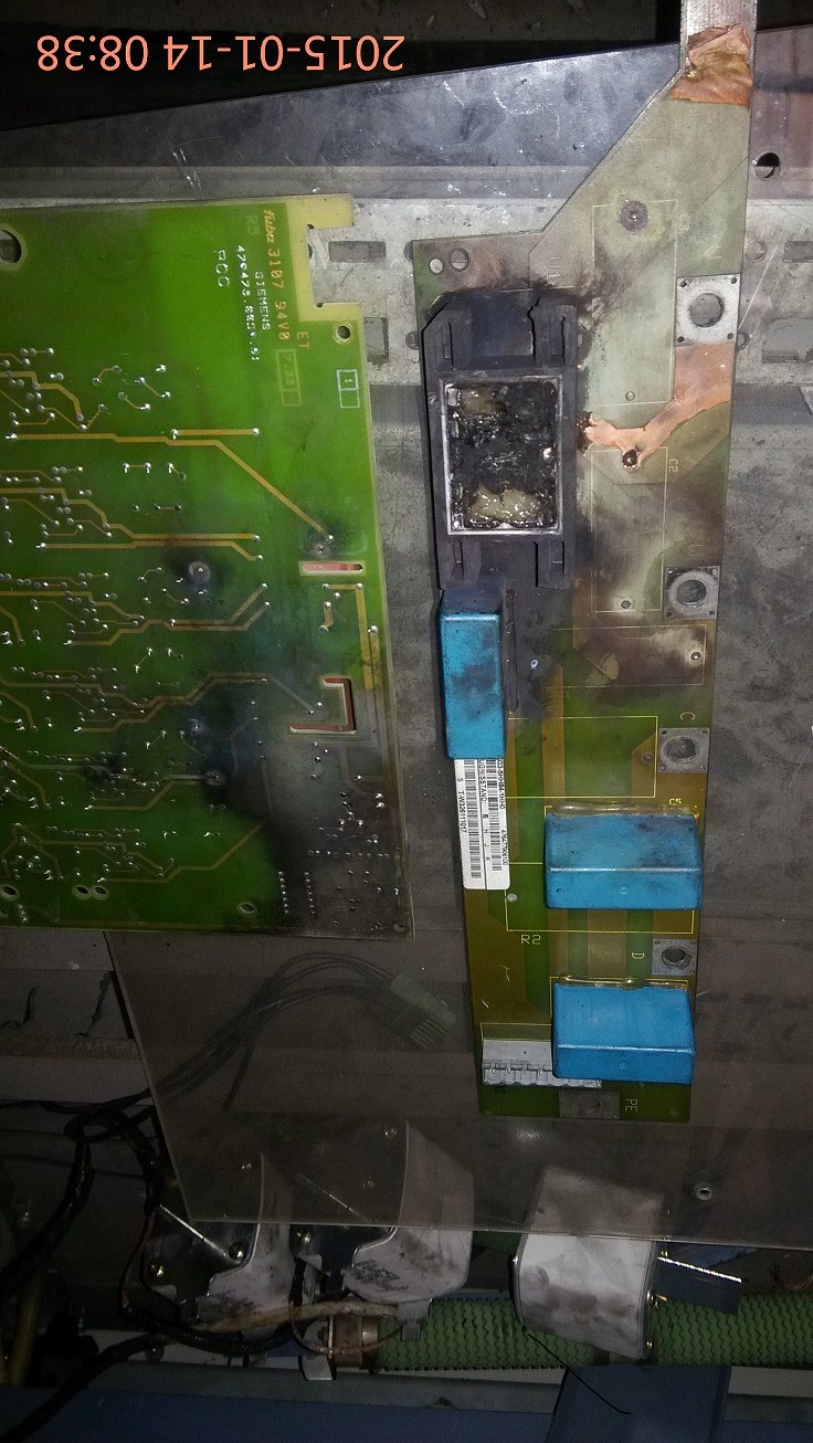

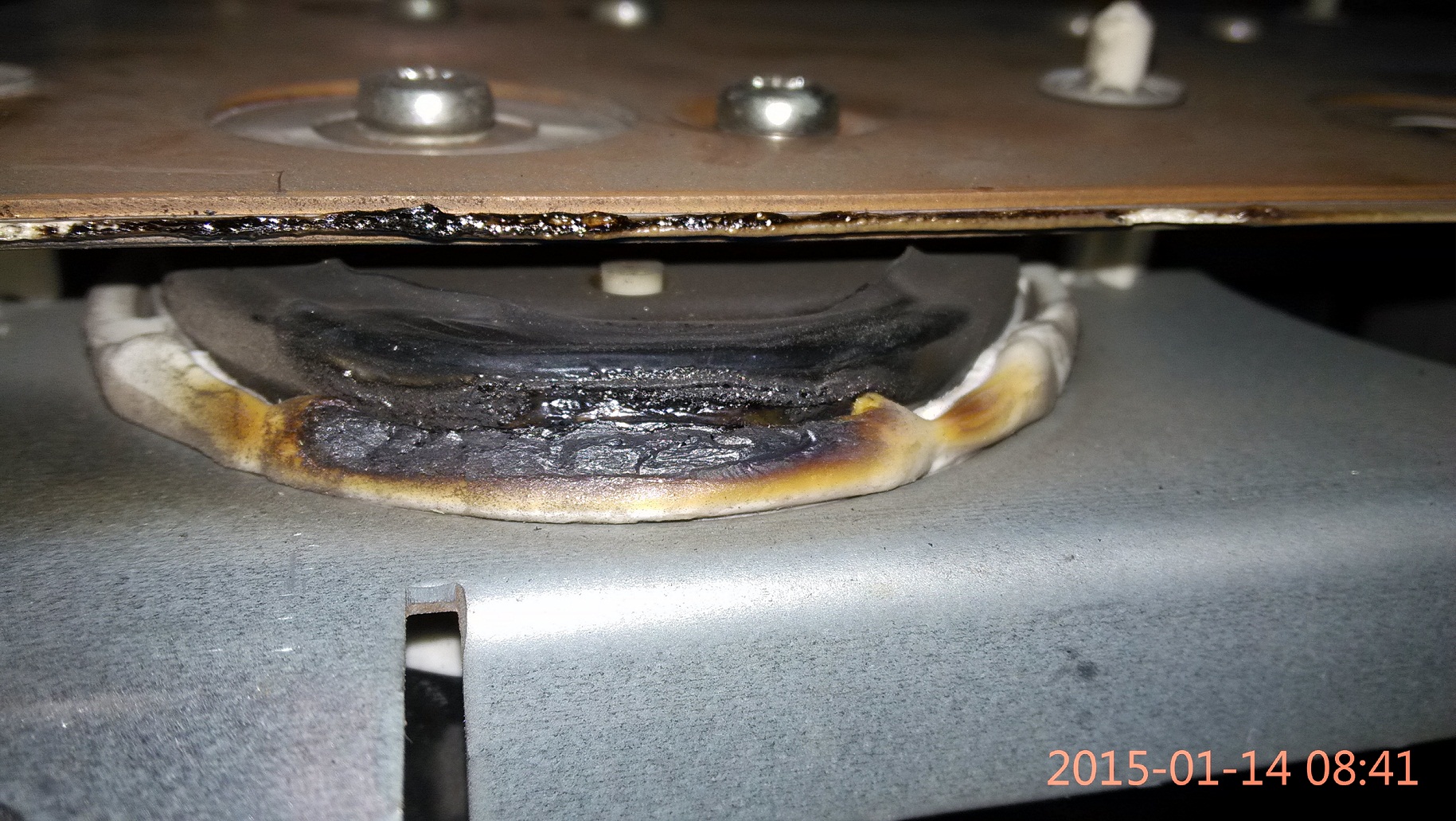

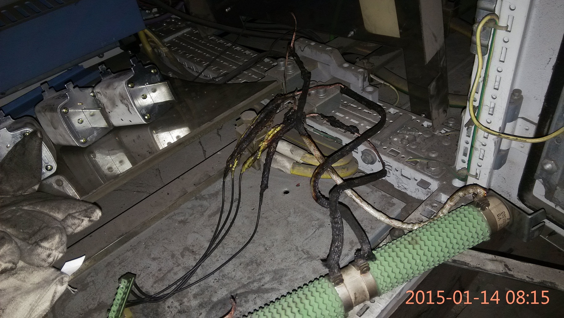

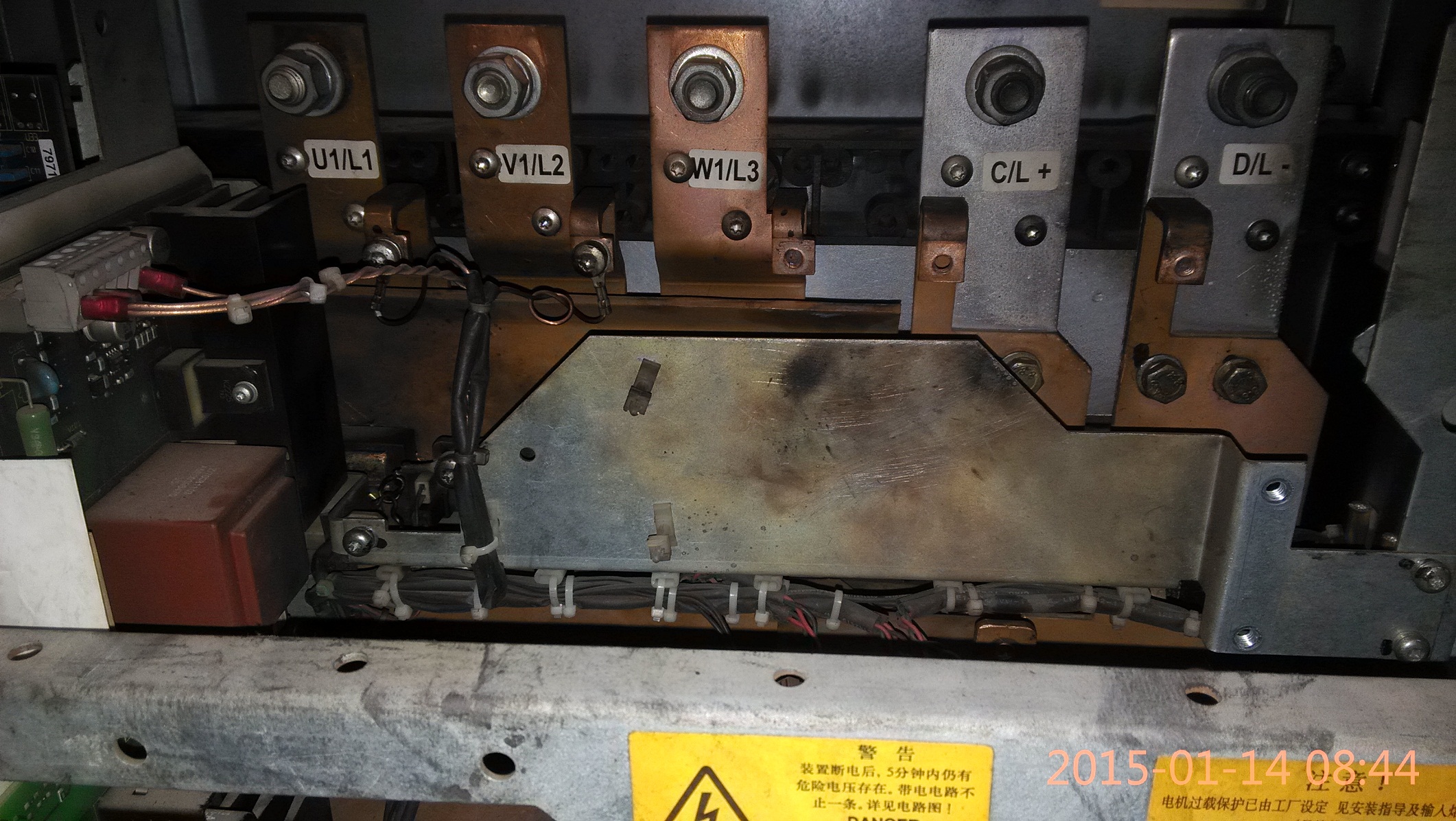

20天前,一个周末,听操作者说,6se70一送电就炸了--送油泵之后,并没有启动调速器。然后去现场检查,发现爆炸的是 用二极管整流的这块板子炸了,在炸掉的同时,也将主回路可控硅触发板炸坏了(这两块板子恰好在一起),在仔细的检查时,发现6se70的充电电阻的线缆都烧焦了,主回路的三个保险也全部爆掉了。将充电电阻的线路恢复之后,在仔细检查各个可控硅以及外围的线路,并没有发现上面蛛丝马迹,重新换了两个新板子,然后试车,将近用了20天吧,都没啥问题。
20天的寿命到了,上个星期天,操作者说6se70有又炸了。 操作者合上电柜空开后,发现6se70调速器的转速表满偏了,这个时候连油泵都没有送上去,竟然自己满偏。
等转速表回零后,操作者送上油泵,过个将近2s的时间,还是上次那个用 二极管整流的板子炸掉了,并且同样将主回路可控硅的触发板子炸掉了,三个主回路保险炸掉了,更为悲剧的是,有一个可控硅也被炸穿 了,充电电阻的线路同样烧的不像个样子。。。。。这次彻底的熄火了。。。。
检查了制动单元,充电电容,没有发现上面异样。。。。。 各位大侠 这到底是个啥情况啊?

15楼    2015-01-14 07:23:33
精华帖  主题:回复:6SE70已经炸了两次啊 啊啊 啊
quote:以下是引用老兵在2015-01-13 20:12:09的发言:
AC-AC设备中,硅的两端并联了串电阻的二极管,既防止换向过压,也起到预充的作用。
这个我也知道的,昨天给技术热线打电话,我说“一送电就炸了,调速器压根就没启动,当时他也会纳闷”,之后他就怀疑制动单元,叫我把制动单元甩掉,再试试。说到这里,我突然想起,在这两次故障之前,此调速器曾经报过直流母线过压(不是很频繁),既然有制动单元,为什么还会报过压呢???

制动单元失效,充其量也就是过压,怎么会炸预充电回路及可控硅?难道是制动单元内部短路?那炸的应该不只是预充回路了,制动单元也早就报废了。
所以,我觉得故障点还是在母线上,还是电容有问题的可能性大。接线柱已经有碳化的了,那表示有很大的电流流过,且这个地方接触不好,有高温。要知道,电解电容最怕的就是高温。
供电开关一送电,“速度表”就满偏,这表示在送电的那个时间段,EMC失控。而在这种情况下能导致EMC失控的,我分析来分析去感觉只有大电流才有这种威力。所以,从这个角度分析,问题还是指向电容组。
因而,我建议换电容组。并同时做好装置外壳的接地,这个非常非常的关键

23楼    2015-01-14 19:53:02

我遇到过一台类似故障:
1)6SE70书本型400KW变频器,电机功率315KW,双料斗提升上料设备,双抱闸等;
2)预充电的整流桥炸、4只预充电电阻烧坏(有2只碎裂),全控可控硅整流桥(3个模块)全部炸机,硅整流驱动板严重损坏。
最初以为只是变频器有问题,维修更换损坏的元件,空载试机输出电压平衡,带55KW电机正常。当用户安装至设备后,上电充电电阻很快发红、已经烧坏(立刻关断变频器的供电断路器)。
3)最终故障原因:制动单元内的控制板坏,IGBT击穿短路,造成变频器坏。
4)更换制动单元并再次更换充电电阻后,工作正常了。(制动电阻功率富余量较大,没有损坏)

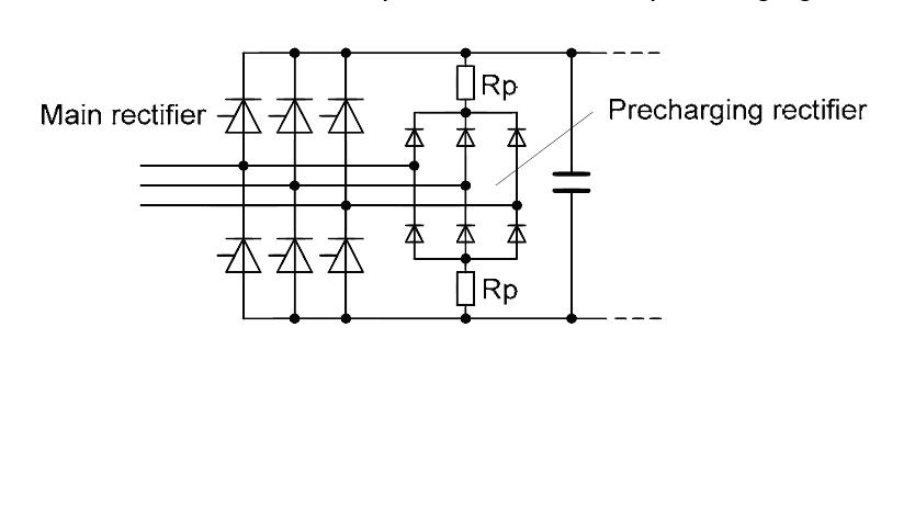

6SE70没用过。能说几句吗?
这种可控硅整流方式只在大功率中使用。可控硅只是替代“短路”接触器用的。当直流母线电压达到95%就触发全开。短路充电整流桥。采用这种方式就是替代耗电的“短路”接触器,节能吧。
上电时,如果直流母线有一定“负载”(可以是制动单元,也可以是其他),就可能由于串联的充电电阻造成直流母线电压达不到控制单元去触发可控硅的“门限”。这时,空载是可以运行的。就是加上负载后,其结果整流管+充电电阻最终烧毁。但我认为这种情况,不应包括主回路可控硅损坏。
而主可控硅的损坏倒有可能是有一个没触发,有一个没触发,那并联的整流管+充电电阻会烧红。直流母线电压波动大。工作的可控硅负荷就有一部分是电容性了(这和直流调速完全不一样)。有可能负荷过大烧毁。

从电路分析。这个可控硅整流桥必须维持全开。因为如果它去调压直流母线,则预充电回路就要进入工作。
之所以使用可控硅,
1、大电流使用大接触器笨重、不节能不说,还不可靠!
2、使用可控硅即可满足整流功能,又可去掉接触器,还节能。同时照样可以用于12脉动整流。
这也说明,只要有一个不触发开,就有可能对应的那个预充电桥臂工作。
实际电路:
充电到94-95%时(短路)闭合,是我过去实测的。也是所有变频器通常的做法。
因为整流的DC母线电压空载可达到1.414倍AC电压,实际带负载(至满载)时为1.35倍AC电压。所以通常认为是DC电压为1.32倍的AC电压即可。

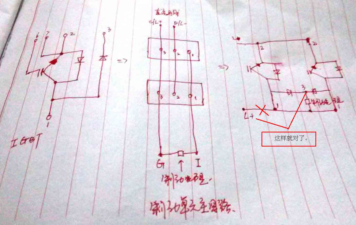

这样就对了,这是一个并联的开关电路。有两个功率元件并联驱动一个负载。就是简单的开关电路。没有什么可说的呀。触发它是通过对直流母线电压的监测,用的方法就是PWM驱动模式。是最典型的PWM开关电路了。
我是你的朋友
老兵veteran
版主
经验值:59627
发帖数:10035
精华帖:506
144楼    2015-02-01 09:50:06
这个是IGBT模块的原理及接线图。

工作不容易! 弄了份英文,表示压力大。。
这幅图算是给大家一个交代吧(完全是由自己对着板子的电路走向画出来的),在故障没有真正的查出来之前。
等故障查出来之后,定会告诉大家一声,以此表达这段时间大家对这个帖子的关照吧。
