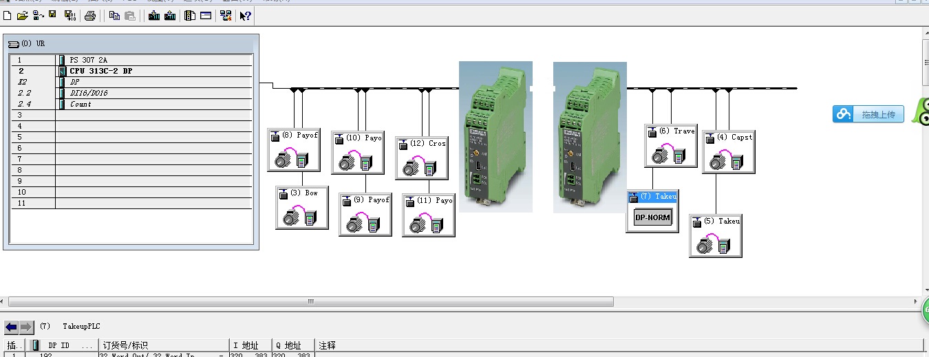

profibus走滑环经常出现通讯故障,现在用菲尼克斯无线蓝牙profibus产品实验成功,有图有真相。
通过半个多月的运行观察,无线通讯还是会频繁出现,先后处理了网络接头,MM440参数P2040改为1000ms,均没有改善。
花钱买的经验大家不要再走弯路。

没想到一不小心得了个精华贴,我介绍一下应用吧,需要把PRFIBUS网络的波特率设置成187.5Kpbs,
自定义DP设置:
Tslot_Init 13000 t_bit ... 16383 t_bit
Max. Tsdr 60
Min. Tsdr 11
Tset 1
Tqui 0
Gap Factor 10
Retry limit 5
这样配置后设备运行正常。
存在问题:PC机不能在PROFIBUS网络上监控程序了
