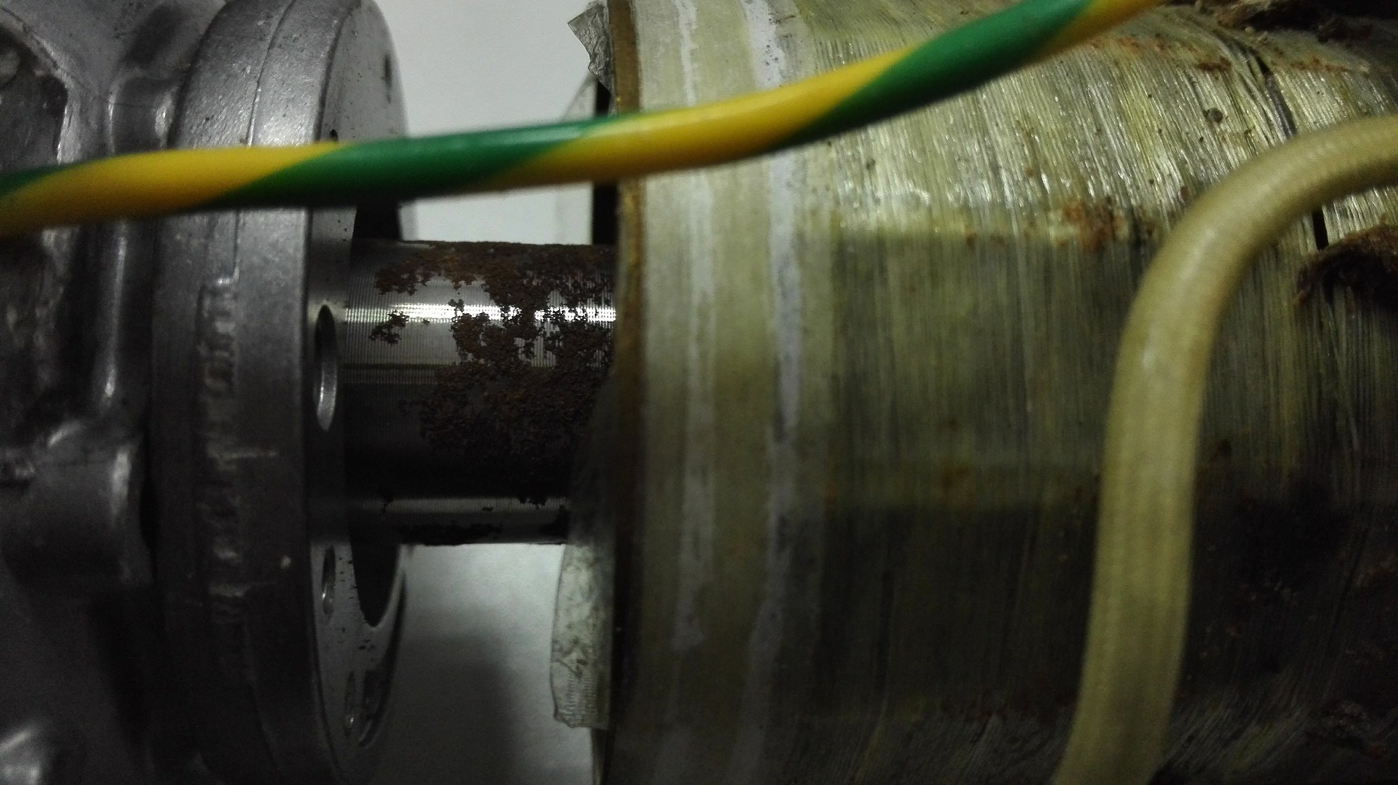

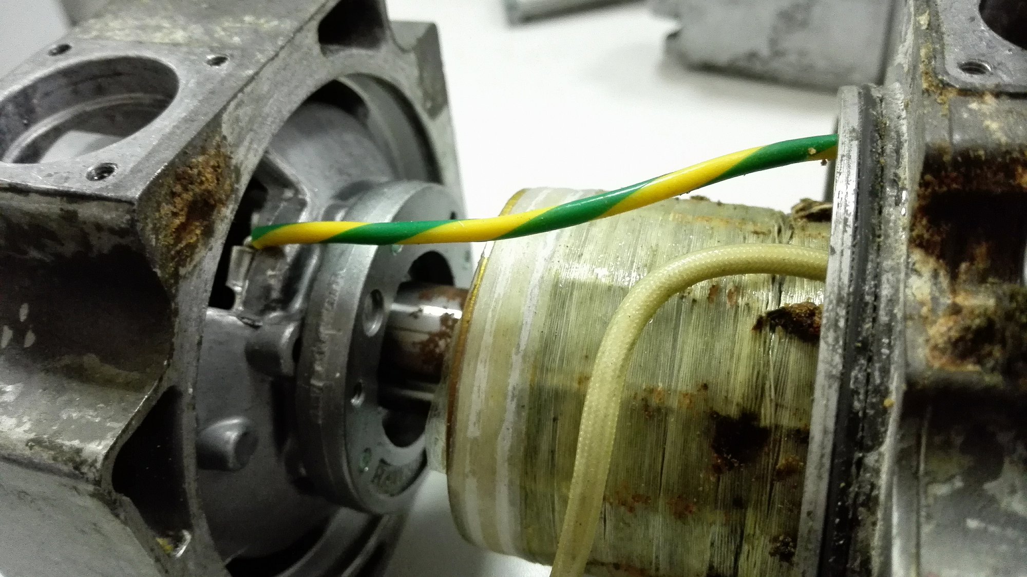

号称IP67的电机经常损坏!

我们曾用过一些电机也如你的情况,我忘记是IP67还是68了,用在潮湿热蒸汽很多的环境。
出现过一台损坏,情况同你的一样,后来我们对电机把电机盒,编码器接线盒全部用密封胶封起来,电机端盖也一样。情况就好了。
但是时间长后又出现新的情况,电机缺相烧毁后拆卸很困难,一方面是是用密封胶的缘故,一方面是长期在湿热环境再加上有化学品长时间腐蚀的情况,螺栓拆卸很困难。后来我们的做法是所有螺栓全换成不锈钢的,然后对于接头处涂点黄油用保鲜膜包起来,在用绝缘胶带缠一圈,就O了。
正如K版所说,与蒸汽关系很大,因为最早时长期淋水都未出现过进水情况。
