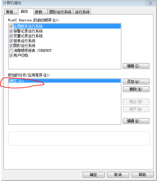

主题:WINCC7.3 报警器没有声音报警
WINCC 7.3 报警器没有声音输出是什么原因?我在7.0、7.2版本上都是可以的,为什么7.3不行呢?7.3的报警器与前两个版本有什么区别呢?望各位大师指点

2楼    2015-03-09 11:37:04
精华帖  主题:回复:WINCC7.3 报警器没有声音报警
这个问题我遇到过,在“启动”里面将“HMRT.exe”这个添加进去,7.2和7.0版本都是自动添加了的,而7.3没有自动添加,所以自己动手丰衣足食!!!
