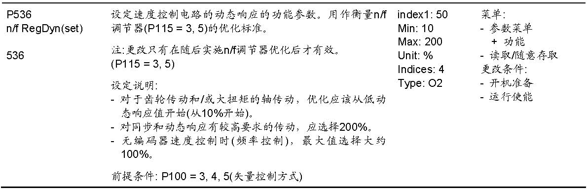

系统是提升机应用,转子变频,无编码器矢量控制。之前是另外一个同事调的,弄完没几天,使用方反映说,低频低速爬行的时候,电机振动,当时是低频3HZ,后来使用方把爬行频率设置为4HZ,当时改的是最小频率P457,改了后震动有所减轻,而且反映说起步加速时感觉比较慢,偶尔也会出现重车拉不动情况。我到了现场之后,也是没有头绪,刚开始把遮挡频率P455,P456由原来的0,0,改成了4,4.5,没什么效果。后来就看自学习出来的那些参数,首先看P536,看说明书上说是让从10%开始慢慢加,看之前设置的是100%。直接给先降到50%,改了后试了试,司机反应,起步加速比以前快了,但低频还是震动。针对偶尔拉不动,看了P258,P259,都已经设到最大200%,看了P278,P279参数,设的是,150%,120%,然后改成了120%,30%。速度环p235=14,p236=110,p283=0.212,p284=10,然后就把电流环在重车时,反反复复调了调,最后p283=0.270,p284=6,重车试了试效果还可以吧,但是低频电机还是震动,然后又调速度环,直接把p235=13,效果一下就出来 ,说爬行时电机震动明显减轻,最后反复试了几回,p235=11.5,P236=119,p536=39%。到最后观察了两天也没什么事,问题就此解决。虽然解决了,到现在也没搞明白,为什么只在爬行那最后几秒出现这种情况。

由参数说明可知,这个参数是设置系统速调的动态响应的一个系数。其值越大,系统对速调所优化和辨识的结果时间常数就越小。因此,这个参数不是越大越好,而是越符合系统的机械转动惯量越好。设置太大了,会出现电机低频振荡情况,因为,此时所优化和辨识的结果是苏跳的放大倍数偏大,积分时间偏小。而如果把P536参数设置小了,除了响应有点慢,系统反倒比较稳定。动态过程会有超调。
我认为,对于一般的系统,如果对动态响应要求不高,P536 = 50 或小于50都是可以的。做出P115 = 5 以后,还有看看速调的放大倍数是不是超过了10,如果是,还是偏大。需要在减小P536的设置,再做P115 = 5 .直至满意为止。
当然,如果熟练掌握了手动优化速调参数的方法,就不用P536去找了,将其设为工厂默认值,然后通过系统的启动时间结果做修正和计算,来设置出自己满意的速调参数。效果更好。
