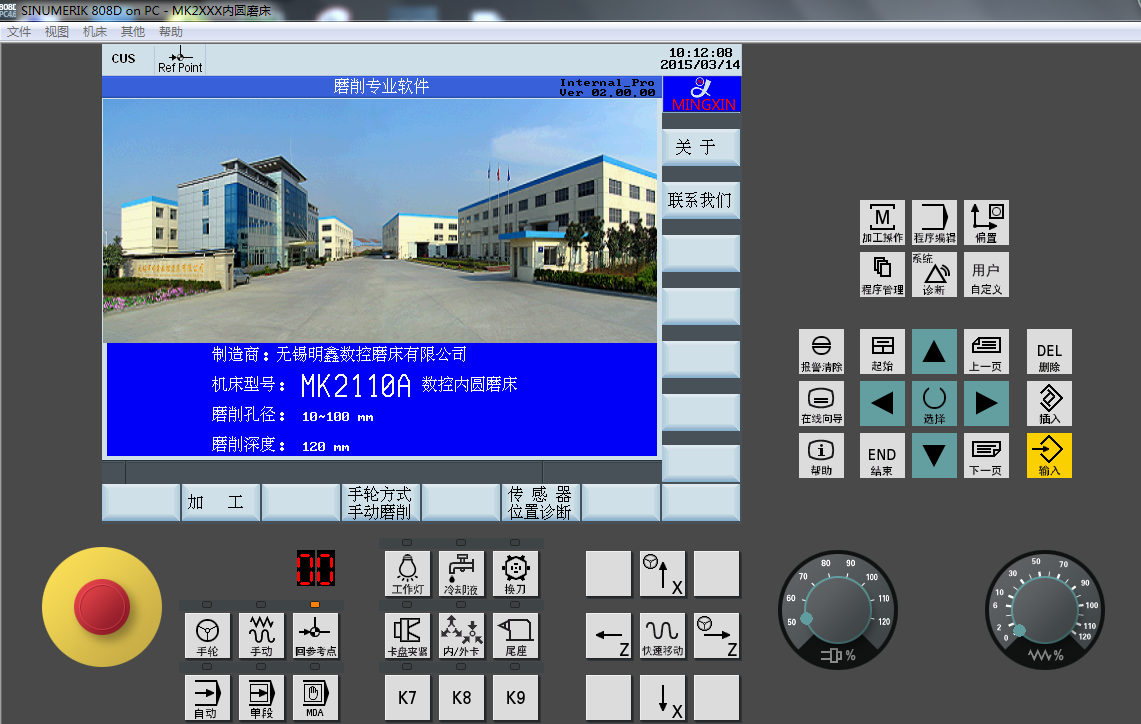

对于808D用在专用机床上的OEM厂家,
一般都会制作自己的用户扩展界面配置专用加工程序来实现专用机床的操作。
界面调试的工作量比较大,808D只能通过USB传输比较麻烦,之前发帖求助,最终还是自己找到了解决方法。
一,PC操作系统 WIN7 32位专业版(XP貌似有问题)
二,SINUMERIK 808D on PC V4.6(4.4的貌似也不行)附上网盘地址(很贴心有木有)
链接: http://pan.baidu.com/s/1bn6hqQb 密码: 2lrq
三,成功安装SINUMERIK 808D on PC,新建一个机床
四,C:\Users\Administrator\AppData\Local\Siemens\SINUMERIK808DonPC\04.06\hmi\oem\appl目录(,此目录不是软件安装目录)放入你的EasyXLanguage脚本程序。
五,按用户自定义键:见证奇迹的时候到了(附上丑图别建议)
分享给那些需要做界面的苦孩纸们,有帮助给我点赞哦!!
