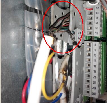

最近在现场碰到一个故障现象——平台上安装有直流电机,直流电机的尾端带旋转编码器(输出A/A-、B/B-和Z/Z-),光码器输出电缆的屏蔽层与调速器的外壳相连,调速器整个外壳与控制柜的接地铜排相连,OK,这个没有问题,有问题的是,这个平台没有接地!!最近某次工作时,发现平台上的另外设备漏电,导致光码器输出电缆的屏蔽层被烧断,电弧明显(在调速器外壳处,可见下图),而且还把CUD1板干掉了。。
现在的问题是,发现光码器的输出A/A-、B/B-和Z/Z-这几根线之间的电阻不合常理,比如,A和Z-之间只有3.4欧姆,Z和Z-之间的电阻是18.5欧姆,A和A-之间是15欧姆等等,而另外一个正常的光码器,输出相之间都是无穷大的电阻呀。。那么只能表明,这个光码器也被干掉了。。我还是没想明白,屏蔽层通过电流,为啥会把光码器和CUD1板都干挺呢???
求大神稍微提点下,感谢感谢!!
