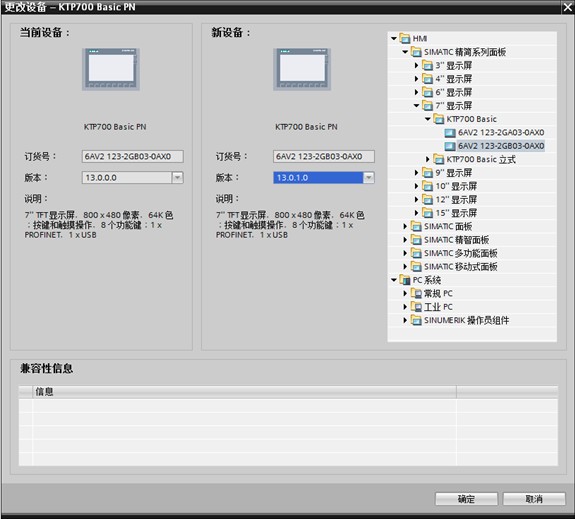

     今年以来,热线上关于第二代精简面板的中文显示异常的问题越来越多。在这里为大家提供解决方案。

第二代精简面板需要使用WinCC V13组态,但在下载项目后,第二代精简面板会出现组态的中文字符显示异常的现象。该问题已在WinCC V13 SP1中得到解决,可以通过以下链接下载STEP7/WinCC V13 SP1

但不少客户反映,将WinCC更新到V13 SP1后该问题依然存在,下面介绍升级和更新的正确方法。
WinCC V13 SP1打开原项目时,系统提示需要升级项目,如图2所示:
图2
选择“是”,升级到V13 SP1
注意:如果选择“否”,原项目将以V13的兼容模式打开,无法执行以下操作。
打开“设备视图”,在KTPx00上右键“更改设备/版本”,订货号保持不变,将“版本”从“13.0.0.0”改为“13.0.1.0”,如图3所示。
图3
注意:如果不更改版本,无法解决上述问题。
重新编译下载后,大功告成。
