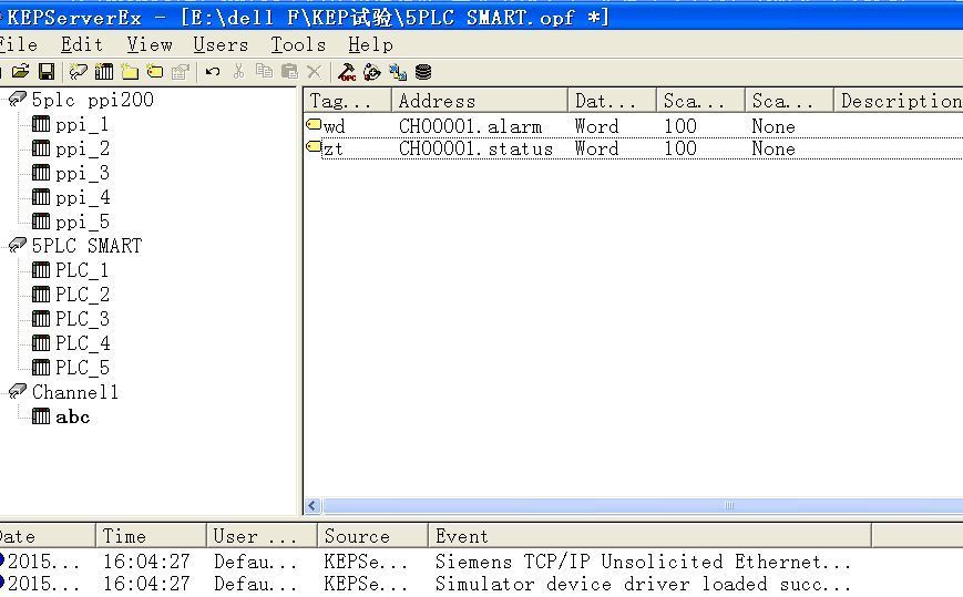

初学wincc,做一机组互动界面,现实验室有横河数据采集仪一台,导师想把采集的数据在wincc中显示出,
1、现在感觉是wincc能和kepware联通,但kepware未能读取Yokogawa MX100的数据;
2、在chanel建立device时的ID如何填写,是与电脑保持一致或在一个局域还是和MX100的地址相同,然后继续建立Tag时的name和address是否有需要特别注意的地方(测温度和压力用,address中该选哪个);
3、我在address中选择CH00001-CH00060.status ,word型,显示Device***responded with error'FFFF'(Tag 'CH00007.Status',Size '12').何解?
问题较多,烦请知道的话给予解答,万分感谢!!!

楼主说:在address中选择CH00001-CH00060.status ,word型,显示Device***responded with error'FFFF'(Tag 'CH00007.Status',Size '12').何解?
给楼主简单试一下,可以看出:CH00001-CH00060.status是60个只读字,支持Short, Word。 1个1个字组态,不要胡子眉毛一道抓。
