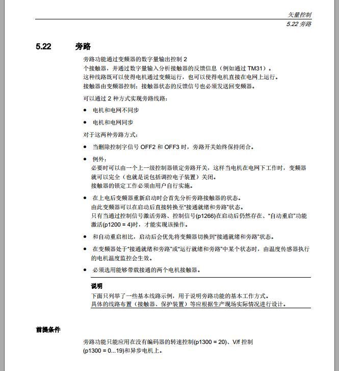

1、由于特种工况限制,该启动无法使用变频以及软起,而且客户对于启动电流的限制是最大不能超过额定电流1.2倍,常规的启动方式都不能满足这个要求,我想了一个办法就是用外力先让该电机转动起来比如说2/3的额定转速时候外力突然消失,然后立马进行星三角启动或者直接启动,这样启动电流能不能没有冲击?
2、西门子那种整流与逆变分开的变频机构,他的直流母线的电压是多少?如果电压与容量满足我能否用第三方提供的直流母线来带西门子的逆变模块?

S120功能手册中5.22章节有相关内容可供参考
