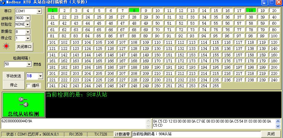

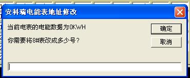

还有就是,我这光安科瑞的电能表就有800多块了,分布在50多层大楼里面,电表的地址都是缺省的,需要一个个的去改地址,但是电表本身没有任何按键,只能通过modscan等软件一个个的改,而且拿着笔记本一个个的楼层跑,麻烦死了,我跑了几层,实在受不了了(要接线,还要笔记本的电池有电),就让人把每个楼层的表的地址按照顺序记下来,自己写了一个软件,在电脑上搜索单条总线的从站,搜到后按照他们记得地址顺序改成自己需要的地址,很方便很快捷,以下是软件界面:(直接点击搜索到的从站,输入你想要的地址就可以直接成功修改)
