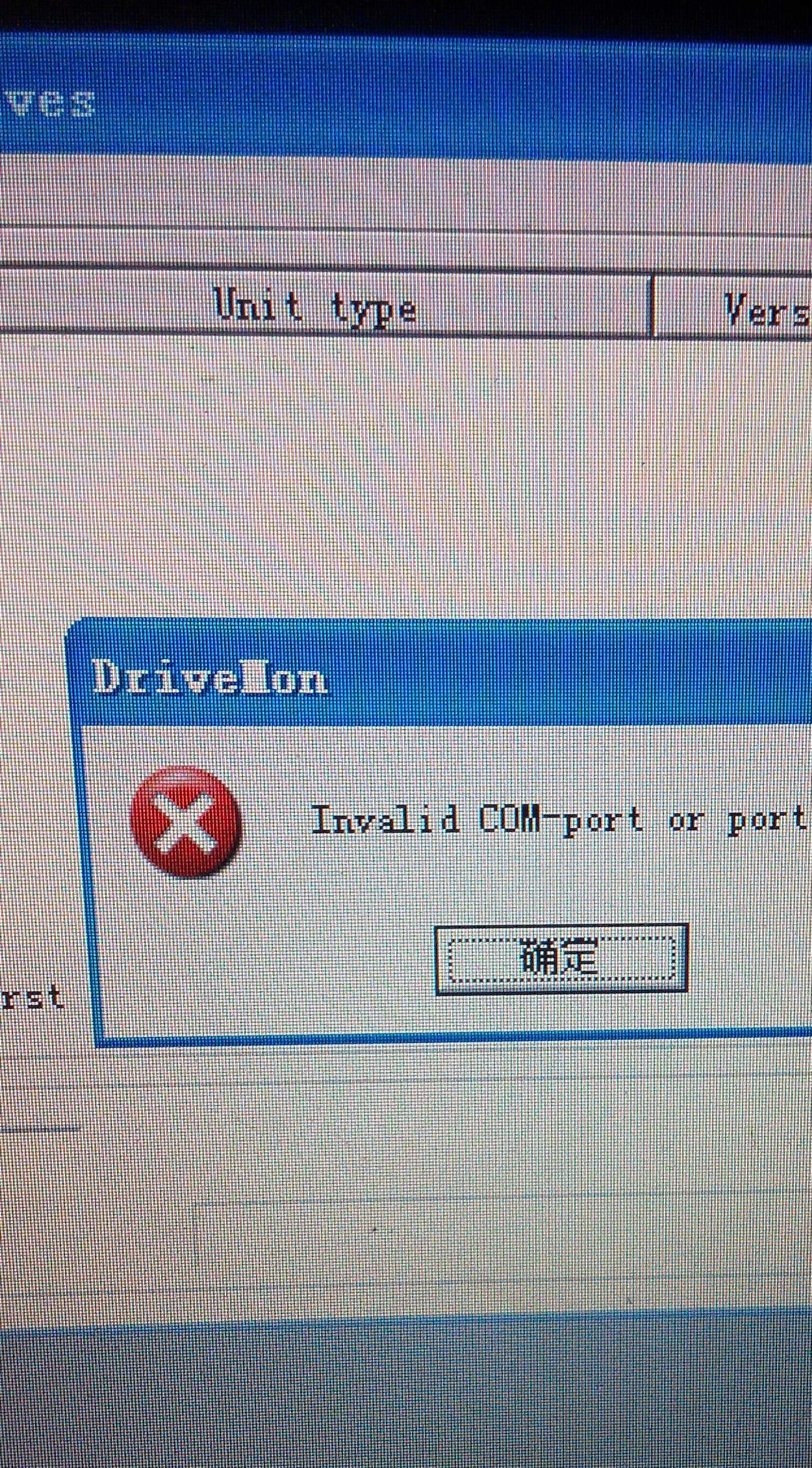

因为有一个6RA70的直流调速控制器是V3.2版本的,Drive Monitor V5.4中没有此版本(之前安装的V5.4的软件与直流调速控制器上传,下载过数据)所以上月底新装了Drive Monitor v5.5 SP2,在安装中提示过任何错误,安装后打开界面也没有出问题。但前几天去现场测试,问题来了

2、刚开始通讯不上,报此故障:

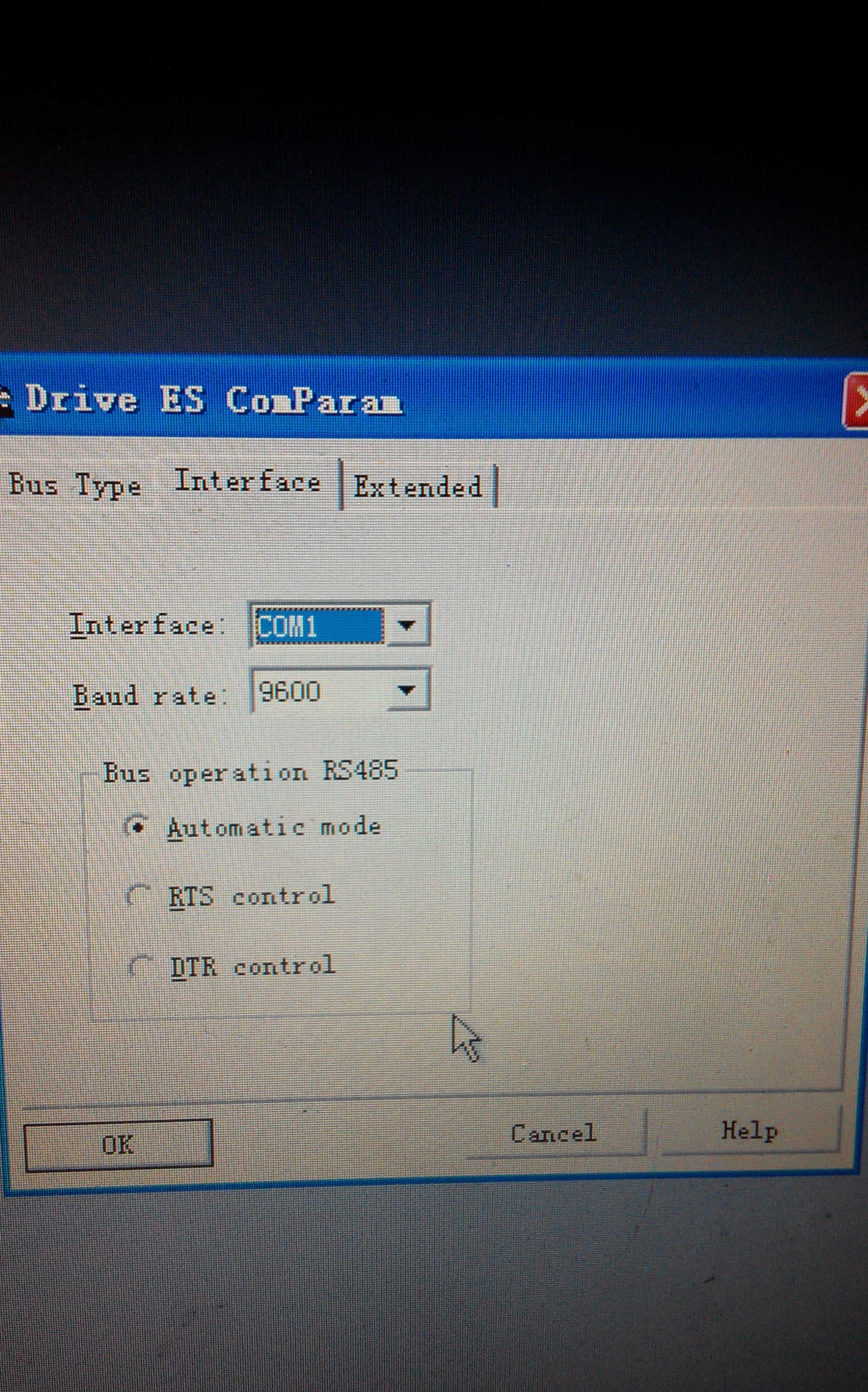

3、查看软件端口设置等,都是默认的。电脑设备管理器里COM4改到COM1,就没有再报错,通讯上了

这种现象我碰到过,是在用V5.5现场调试中,通讯受到干扰导致连接不顺畅,所以会提示board version 等问题,建议还是重新配置通讯参数,并重启电脑后再连接。
