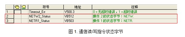

        我:您的网络读写向导分配了通信的状态字节,您帮我看看报几号错误啊?
下面是关于通信状态字节的解释,熟悉的请略过。
      状态字节中每一位代表的具体含义如下图中红框中标注的内容。

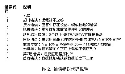

    由上图可以看出错误代码只占据状态字节的低4位,将其转换为十进制数值即代表了错误代码,错误代码的具体说明如图15所示。
      客户:李工,我看了错误字节,有时是1号,有时是2号错误,来回变,怎么回事?
