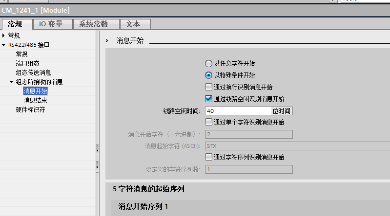

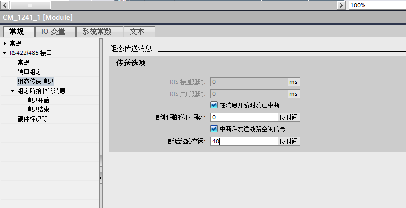

各位大侠,最近遇到一个问题。
我用S7-1200与某仪表通信,一个RS485/422通信模块带14块仪表,仅仅一个读指令读取数据,程序也非常简单。
但是出现一个奇怪的现象:
一开始先上通电7块仪表,也就是一个大循环中,仪表地址1-7是成功done,仪表地址8-14错误error;运行了一周正常。
第8天,地址是8-14的仪表也通电了,相当于14块仪表都可以通信。但是运行了一天,就出现了通信死掉的情况。
现象1:上位机上的值都不变化了,肯定是通信断了。
现象2:通信模块的数据收发指示灯彻底灭掉(正常的时候是频闪)。
各位有没有遇到过此情况,或者谁有好的建议,不胜感激。
