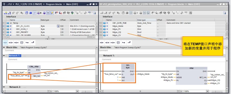

主题:回复:应用探讨——移植项目到S7-1500
1、STEP7和TIA之间无法相互上载程序,即用STEP7下载的,TIA无法上载,反之也一样;
2、TIA的程序中没有GO TO功能,进想查找某一个地址在其他程序块中的具体位置,无法跳转; 3、TIA不支持主控指令,即MCRA、MCR<、MCR>和MCRD指令; 4、TIA支持的硬件模板为截止到 2007 年10 月 1 日还在销售且未退市的模板。详细的见附件; 点击此处查看附件 5、TIA对偏移地址的支持不是特别好,只要是在DB地址中没有明确标出的,编译的时候就会有警告,比如,我定义了一个DB10.DBB10,在程序中我用到了DB10.DBX10.0,那么就会提示“该地址不能通过变量进行分配。”同样的,这个问题在临时变量里面也会出现; 6、安装的时候,最好是先安装STEP7之后再安装TIA ,目前来讲,两者的最新版本是STEP7 V5.5SP4和TIA V13 UPD2 。 上面所述,如有不对,敬请斧正!

siemens有专门的移植工具(可以在下载中心找到),用来完成此任务;
移植前要对当前plc中的块,进行一个整体的编译,纠正块中的错误; 然后打开移植工具进行项目移植,会生成一个移植后的文件; 再打开TIA恢复此文件,即可移植成功; 移植后的项目建议去根据博途中所规定的语法规则进行更改,否则程序将无法正常运行。
