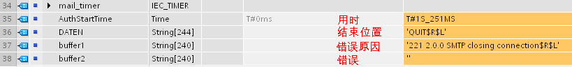

在线监控 TM_MAIL_DB;发送完成是这样的。(不同的MAIL服务器应答有些差异。)

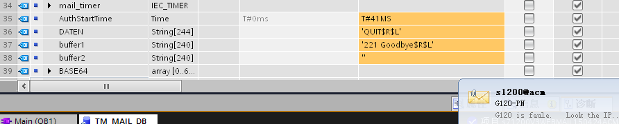

也可能是这样的正常结束。
总之,要在线监控,TM_MAIL_DB块的这些数据。如果出现错误,你可以看到在缓冲区断开连接停止时的问题所在,有针对的修改程序。直到出现“211 Goodbye”之类,即刻会在手机上收到S7 1200发来的邮件。
