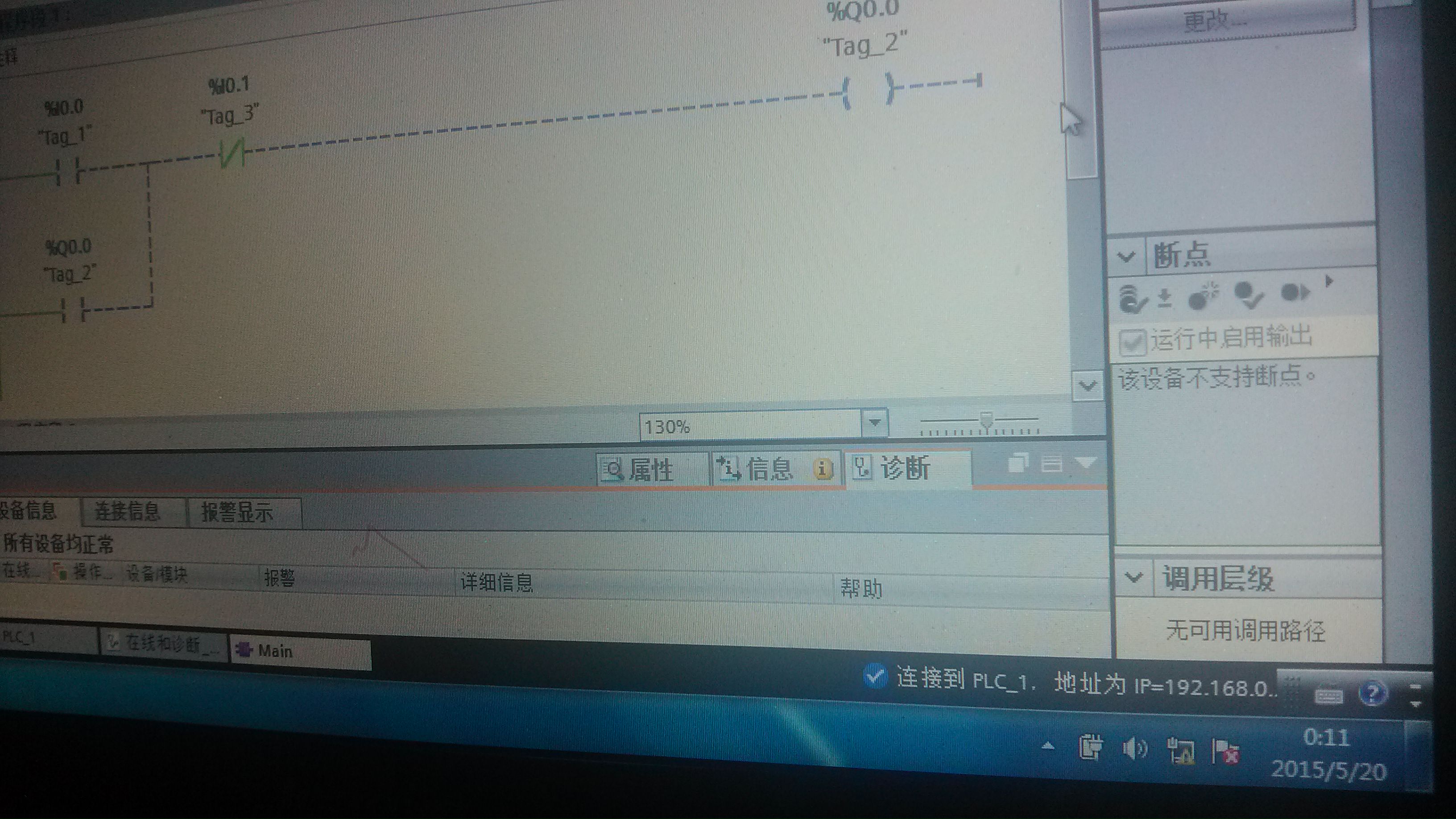

第一次使用S7-1200,但遇到一个很奇葩的问题,上图
手提跟1200能下载和监控,但手提右下角的“本地连接”图标一直是黄色感叹号(难道没有连接上,如果是的话,但现在又可以下载和监控。实在想不明白),同一个网段和不同网段都可以读到1200的MAC,可以通信。
不知大拿们有没有碰到过这样的问题?怎样解决?

我很奇怪,这么多人看帖,居然没有一个人说道点子上。我也是醉了。。。
这个问题与博途无关,与Win7有关。
一看楼主就是之前一直用XP的。。。
在Win7上,只要WINDOWS发现你的网卡没有到INTERNET的连接,只有本地连接,图标就是带黄色叹号的。
只要该网卡有到INTERNET的连接,黄色图标就消失了。
原因就这么简单。。。
