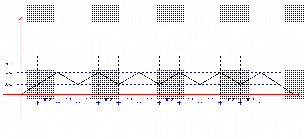

如何设置MM420变频器 从30Hz开始,每1秒上升1Hz,到了40Hz之后每秒1秒下降1Hz,降到30Hz后重复循环

这个控制需要一个开10S关10S的脉冲,如果经济简单就用时间继电器,但长时间运行不知道精度能不能满足。
P0700=2
P0701=16
P0702=16
P0703=9
P0731=53.2 变频器频率大于P1082输出继电器闭合
P1000=3
P1001=40
P1002=-10
P1080=29.99
P1082=?
p1120=?
p1121=?
理想工艺:当端子5接通为1时,变频器以40Hz设置值运行,当频率为30Hz时,输出继电器常开闭合,使时间继电器线圈得电并开始计时,运行到40Hz时(时间也刚好是10S,通过p1120、p1121及P1082调节)。此时时间继电器常开点闭合,端子6接通为1,变频器以30Hz设置值运行,运行到30Hz时(时间也刚好是10S),端子6断开为0,变频器又以40Hz设置值运行,如此往复工作。
建议找个“双循环时间继电器”试试,这样会更方便些,双循环时间继电器能设定两个时间。单循环的也可以使用,只是数量会增加。

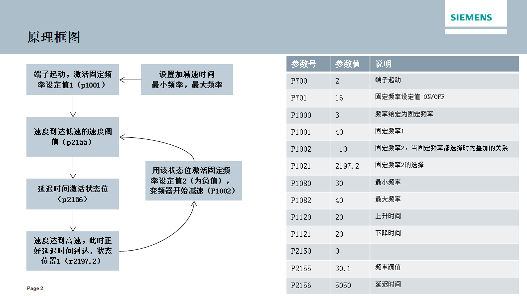

精华帖  主题:回复:变频器从30Hz开始,每1秒上升1Hz,到了40Hz之后每秒1秒下降1Hz,降到30Hz后重复循环
我从西门子技术支持哪里得到的这个资料,设置好参数后,DIN1端子接24V就可以了,可是如果DIN1不接24V,也就是不需要任何外接电路,只通过BOP面板的运行按钮控制,实现变频器从20Hz开始,每1秒上升2Hz,到了50Hz之后每秒1秒下降2Hz,降到20Hz后重复循环,又该如何设置呢?
