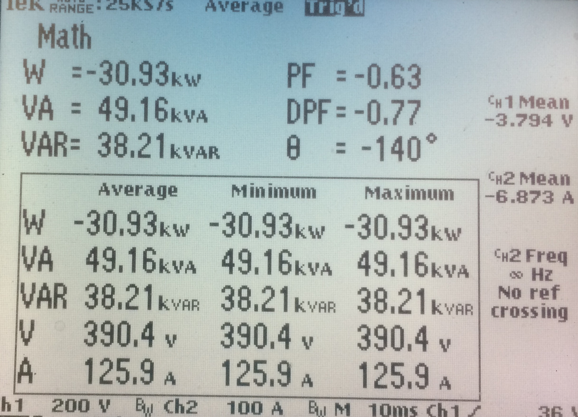

有2台风机,一用一备。一台是工频控制,用挡板控制流量。一台改成了变频用的MM430。电机都是132KW。
现在为了对比改了变频后到底能节电多少,就变频运行24小时,工频运行24小时,各自统计用电量。
变频的用电量可以在参数R39读取。工频的我准备用示波器测量电压、电流、功率因数,然后计算出实际用电量。但测出来的功率感觉不对。
图上的钳型表变比是10A,测出来的功率应该是5.81X10=58.1KW吧,那么,实际功率是不是要再乘1.732呢?(58.1X1.732=100.63KW)
用公式来算的话P=1.732XUX I X COSΦ=1.732X382.6X33.71X10X0.41/1000=91.6KW
这2个数据不知道对不对

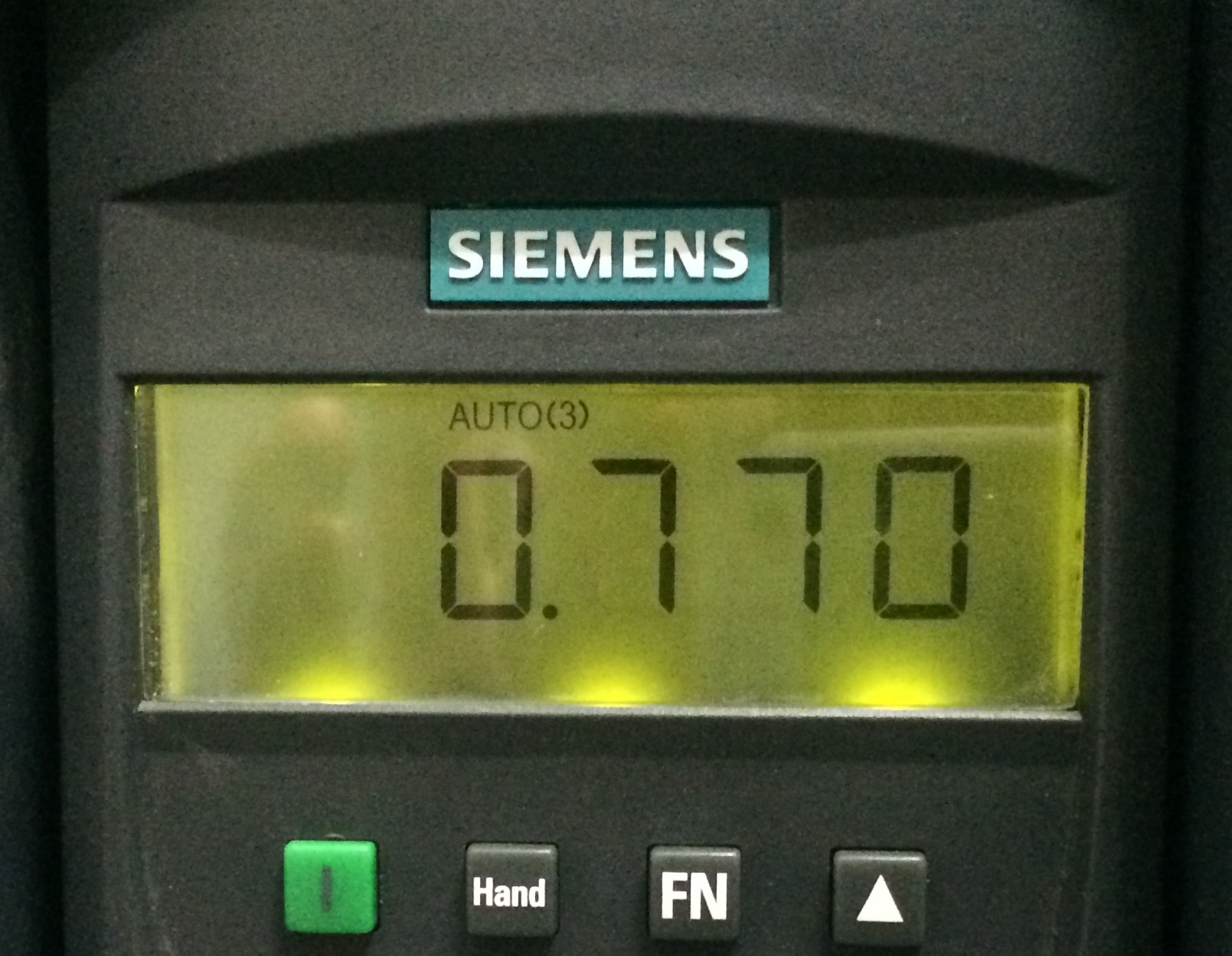

今天又对变频器进线进行了测量,测出的数据跟变频器的参数做了对比,基本还是一致的,也发现了测量时的一些错误,就是用钳型表测量时,钳住了2根电缆,当时太粗心了,后来直接钳在进线铜排上
变频器电流
变频器功率
功率因数(这个应该是DPF吧)
用另一钳型表对比
经过对以上测得的数据计算,并与变频器的数据对比,实际电机功率应该是示波器测得的有功乘以1.732
