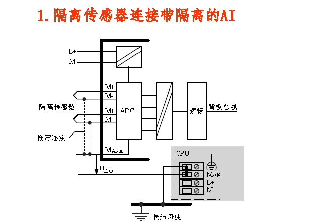

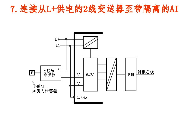

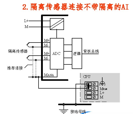

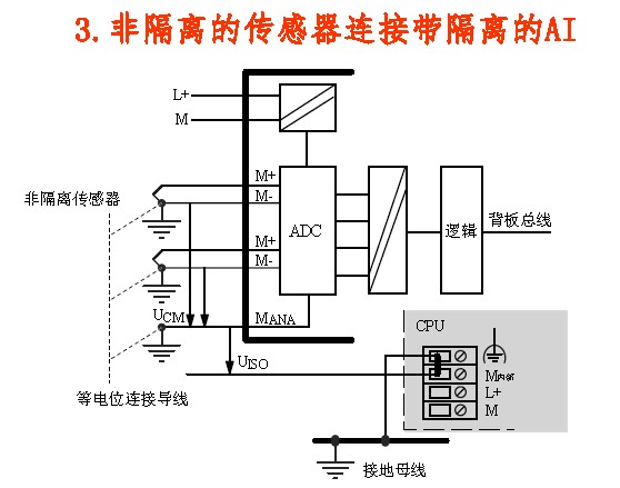

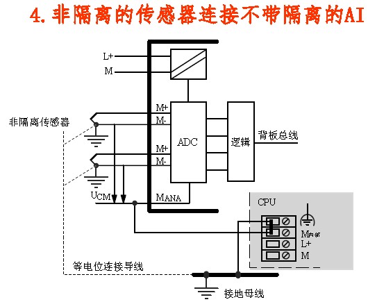

     以下是我整理收集的传感器与AI模块连接接线示意图,分享給各位同仁,互相交流学习。
