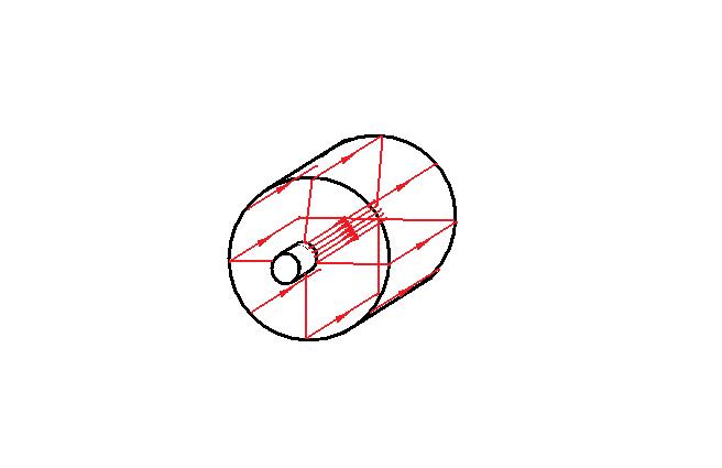

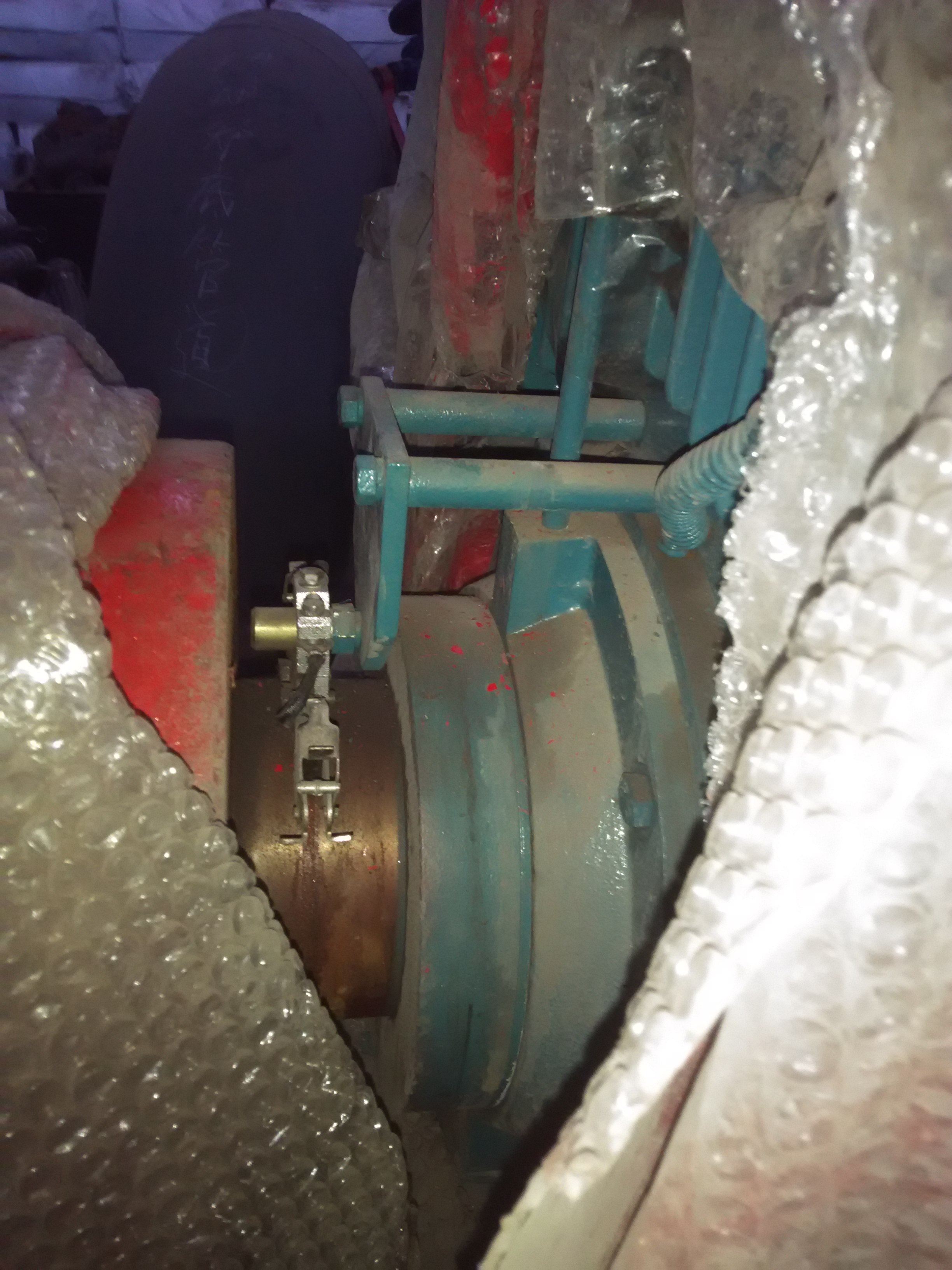

YVP500-6 690Vac 900kw变频电机输出轴上有个碳刷。哪位大侠知道其起什么作用?
如下图:

这个比较好,厂家已经给做好了,,,别的措施还有:
1 非驱动端使用绝缘轴承,,
2 满足EMC的要求,,电机减速机变频器等设备满足等电位
3 变频器输出采用电抗器,更好的使用滤波器
一般讲前端加上接地碳刷,,做好等电位,输出加上电抗器,就满足要求了,,如果后端轴承有烧灼的现象,,就只能后端也加上碳刷,,或者后端使用绝缘轴承。。。

11楼    2015-06-06 14:28:54
精华帖  主题:回复:YVP500-6 690Vac 变频电机输出轴上碳刷的作用?
上图仅仅是表示环流,实际上立体的看,轴承处电流密度是很大的。
补充::以后还可以使用更先进的完美无谐波变频器。其输出将不再是脉宽调制-有很高的du/dt;而是近似正弦波的阶梯波。
