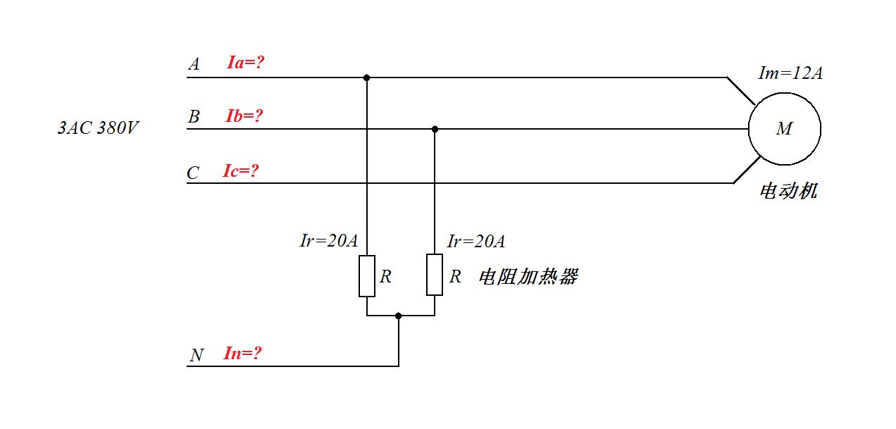

这是一个简单的电路。三相四线供电,求各电缆上的电流。
主要是这根 零线(中性线)上的电流In应该是多少?
猛一看,还又糊涂了。

In = 20 A

从向量上来说,In和其他两个电阻的电流形成等边三角形,那就是20.

是的。楼上两位正确。
事情是这样的。多年以来,配线电缆一直是 3X25+1x16、3X16+1X10、3X10+1X6平方等等。前些日子才发现当一相火线断掉时、单相用电严重不平衡时,零线上电流那么大。线径明显严重不足。
看来多年来的认识还是有误。
不能凭想当然。还是老老实实地作图吧。
下面这是当两相不同时,求得的最小电流。
最小0.87倍的电流。这说明如果大多负载是单相时,不能按前面的那种0.6倍的零线做。
再次感谢昊哥、nnnn1234回帖,谢谢!

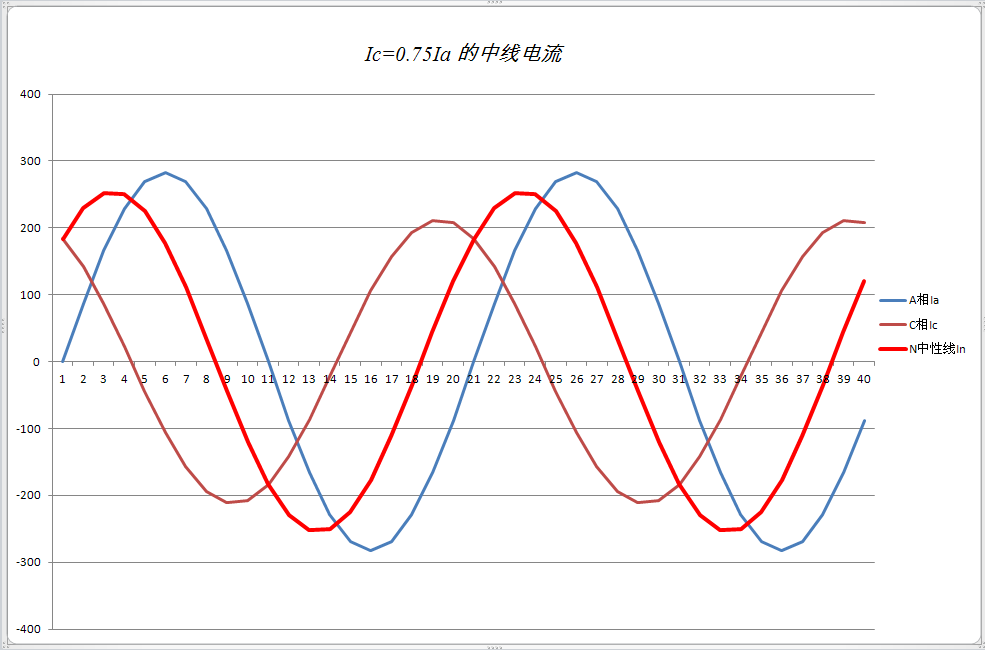

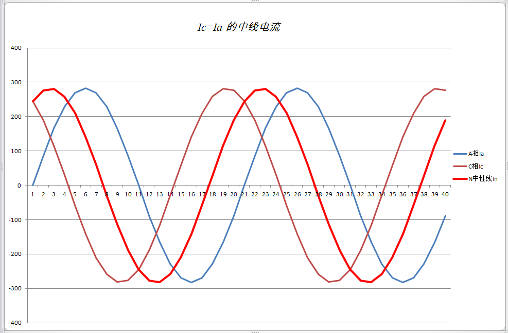

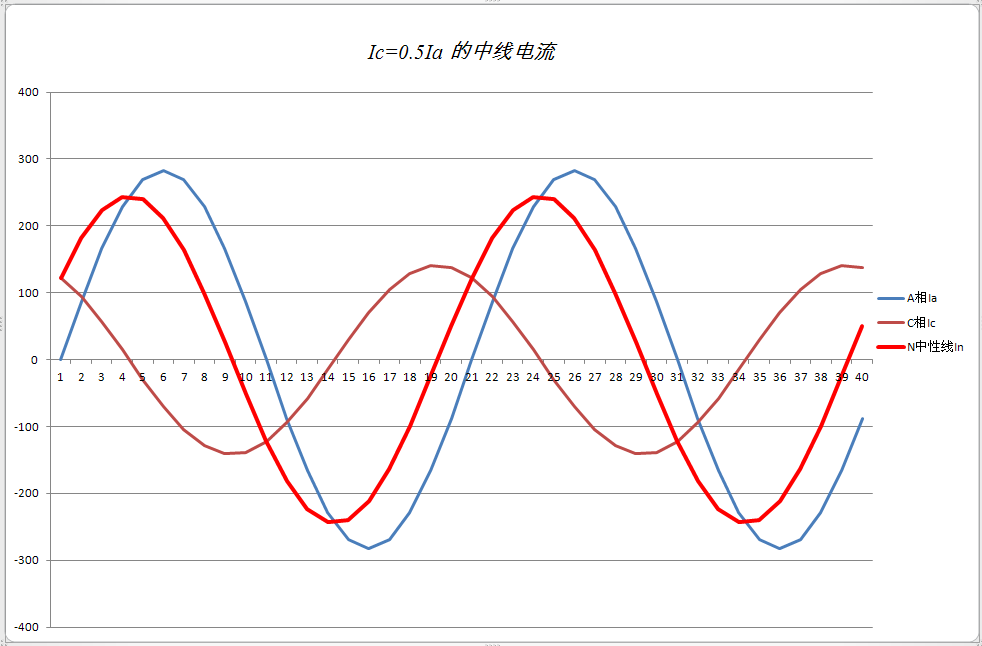

用Excel做个时域图看看。当RP1逐渐减小, C相回路电流逐渐加大时:
注意看红色的电流In。
In电流相位移动了60度。如果之后RP2逐渐加大,其相位还可以继续移相60度。
问题是,习惯思维中,只有那些含有电容电感的回路才有电流 - 电压相位变化,纯电阻回路也能移相?
有这种应用吗?
