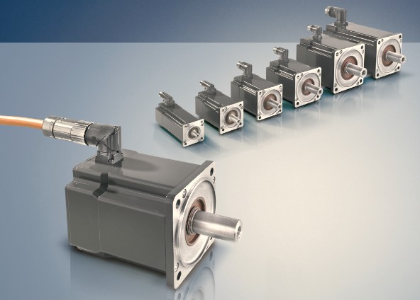

33楼    2015-06-19 21:01:03
精华帖  主题:回复:电压反馈和编码器反馈的区别
yming老师,请看这个同步伺服电机,是不是有点和您想的不谋而合呢?
该系列电机的技术亮点在于采用了最新的单芯电缆传输技术,使用该项技术可以将电源和反馈系统集成到一根标准的电机电缆中。无需再使用额外的反馈电缆,电源和过程数据都在一根标准电机电缆中传输。电机中的编码器数据、转子位置、多圈信息和热工状态都可通过数字式接口可靠、无干扰地传输。
