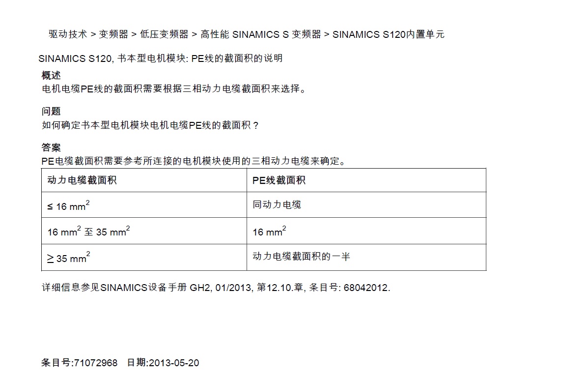

5楼    2015-06-30 18:46:23
精华帖  主题:回复:地线和零线的规格应该怎么选?
对于传动装置的PE电缆的截面积,我帮K版找到了西门子的原文出处。

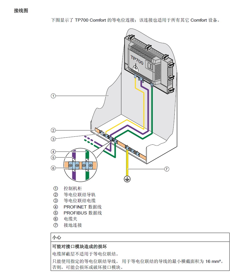

还有,柜体间的PE连接,国标是有规定的,最小也是16mm^2,
