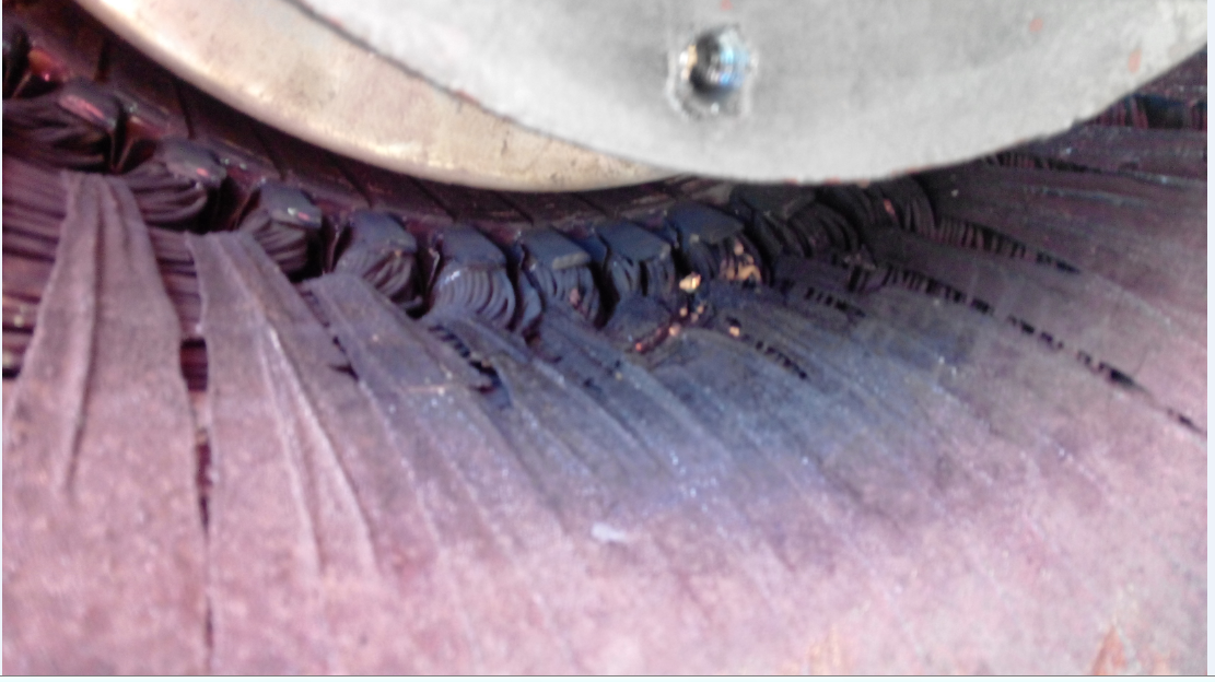

25楼    2015-06-10 09:45:14

37楼    2015-06-26 08:33:48
精华帖  主题:回复:250千瓦电动机额定电流下连续烧毁
通常漆包线在规定的温度范围内,其耐压都超过1000V以上;只不过温度一旦接近、超过限值时,会软化,迅速降低耐压值。
看这张照片,感觉温度来自转子,定子线包的外缘几乎没变;而接近转子的内圈都烤裂了。

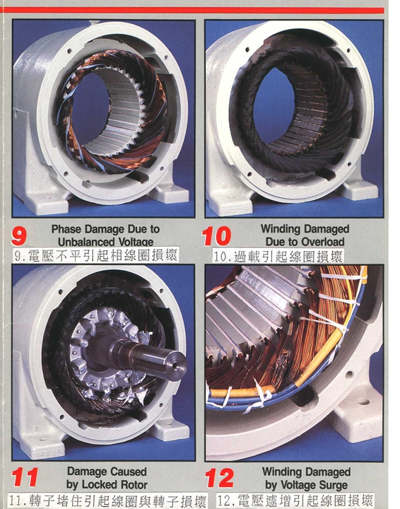

看第一次烧毁的图片,是典型的匝间短路。
一般匝间短路如果只有图中的两个点,周围漆包线正常,这是生产厂家问题。
而像你这种周围漆包线都黑了,是明显的过热引起的匝间短路,是使用的问题。一般长期过流或者电机长期温度高会引起此问题。
至于谐波,电机在谐波的作用下会产生附加损失、过热、机械振动、噪声及过电压等。
既然有电能能质量分析仪,电压总谐波畸变率、奇次偶次谐波电压含有率分别是多少?你可以对一下。
谐波含量根据最新规范
?1)谐波电压限制,标称电压为0.4KV、10KV、35KV时,其电压总谐波畸变率分别不得大于5%、4%、3%。
?2)谐波电压限制,标称电压为0.4KV、10KV、35KV时,其奇次谐波电压含有率分别不得大于4%、3.2%、2.4%。
?3)谐波电压限制,标称电压为0.4KV、10KV、35KV时,其偶次谐波电压含有率分别不得大于2%、1.6%、1.2%。

几张电机烧毁情况分析图片,供参考

按照LZ所说的供电形式,首先应该检查供电电压三相是否平衡正常,运行中测三相电压,或对比正常的另一台空压机电流是否合理。因为对于变频器来说,电压不平衡甚至缺相如果负载小的话是可以运行的,只是电流会比正常偏大。
通过LZ发的第一张图片来看,更像是因为轴承烧散架刮坏绕组。轴承损坏的原因可能有:对中不好,长期发热,轴电流过大......甚至是多种不利因素的组合。
通过LZ发的第二张图片来看,外壳都烧起泡了,内部定子漆包线颜色还好,首先只能说是电机质量比较渣,不知轴承情况,感觉应该有恶化,再多些时间可能就又是图一的结果。个人以为第二台电机局部绕组损坏很大可能是制造的原因:异物及各种原因引起的定子铁心过热。
总之,感觉第一台电机烧坏的原因是关键,第二台很可能只是点背,是由于异物或制造不良。
