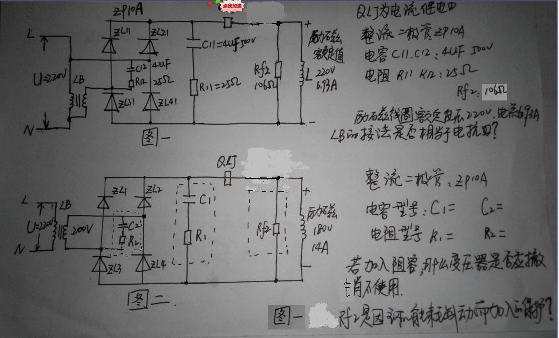

主题:励磁回路保护
对于上传的图片中:图一是四辊压延机的励磁电路(使用二十多年没有烧过电机),图二为一台双螺杆挤出机的励磁电路,虚线内的器件原电路没有。
最近双螺杆挤出机的直流电机经常烧励磁线包,绕组引出处烧断。我的疑问是不是励磁回路的电流过大和电流不稳定造成的。钳型电流表实测电流为15A左右,波动比较大最高到16A左右
分析上传图一:
1、LB控制变压器,铭牌为36V;所以在这个在回路中的做用不是变压而是相当于一个进线电抗器?
2、进线并联了一个C12与R12的串联电路,阻容降压?降压多少, 选择的电阻电容大小不一样是否电压降的大小就不一样?公式?[Z=√R^2+(1/ωc)^2],U=?
实测ZL21阳极与ZL31阴极的电压为176V左右(这个值如何用公式算出来)
3、C11与R11串联后与负载并联也是降压?限流?平波?--应该是电抗器所起的做用。那么如果现在的励磁是220V,8A,那么C11、12和R11、12的参数是否还是一样?
4、那个Rf2是分流的作用吧?如果没有那个Rf2,励磁的电流会更大,是多少?i=(1/ r-j/ωL+jωc)U=YU,(我想了很久没有合适的方程,用复阻抗和复导纳都不行)
5、本机主回路有能耗制动,能量突变时Rf2是否有在制动过程中保护励磁回路的作用?还有就是,当励磁断电时为电感的能量释放构成回路。
图二(整流管为ZP20A)
本机的励磁回路在13年10月份维修后,运行时间加起来不会超过半年,再之前也有烧过电机励磁。但15年6月底励磁线包的引出线头又烧断了。个人分析原因可能有以下几个:
1、励磁回路电流偏大,实测为15A左右,额定14A,电流波动较大。
2、维修有缺陷(这个概率很小)
3、用用停停,密炼的环境较差,一楼较潮湿。
4、通风机的进口加了过滤网,造成风量减小,散热效果变差
5、密炼环境碳黑等粉尘多,线包引出线处有死角,容易积尘;受潮后使漆包线绝缘下降而烧断。
综合以上几点,励磁电流不稳定造成故障的可能性较大。
1、分析图二电路,若进线电压偏高有240V、235V,那么经过变压器后的电压分别达到218V、213.6V。再经过全桥整流后的电压也会达到190V左右,将超过额定值。额定的电抗ωL=U/I=180/14=12.86
2、因为系统的电压基本都在230V左右,所以对于用一个变压器,加单相全桥整流的方法存在一些不合理的地方。因此本人想把励磁回路改一下。加入图一中的电阻和电容,把运行参数限制在额定值以下。
3、以上两点分析不知道是否合理,如果确有问题,那么怎样去计算这些加入的器件的参数?
以上问题请大侠们帮忙给点意见和建议,或者哪位有关于这方面的资料可以参考的,发一份电子板的给我。QQ:501193785
不胜感激!

楼主的图的确很有意思,不知道设计者在抄图的时候知不知道各个器件的作用。
1.图1的励磁变LB接法和图2的区别是图1可以通过同名端降压或升压;
2.交流侧搞了个阻容吸收,吸收进线尖峰,早先的设计。二极管耐压是从低到高发展的,现在想找800V以下的整流管都不容易了;
3.直流侧阻容吸收也是晶闸管控制的典型电路,在二极管整流里只能是直流开路时的吸收保护,自然换相,可以不用;
4.欠流继电器QLJ是必要的欠流保护了,不过对二极管整流,调起来要麻烦些;
5.直流侧的阻尼电阻更是晶闸管整流的常见应用,100或200W的,电阻编码102(1k欧),106太大了,106欧姆又太小了。作用是当晶闸管输出电压脉动较强时,为避免励磁绕组感生电势造成晶闸管不可靠导通,引入的阻尼环节。二极管整流用不上。更不是断电时的吸收电阻,二极管整流,交流侧断电时桥臂二极管续流。
6.楼主电机励磁绕组可能是两组绕组,目前接了一个。所以电流大。冷态时候测一下绕组电阻,如果是25欧左右就差不多了。
