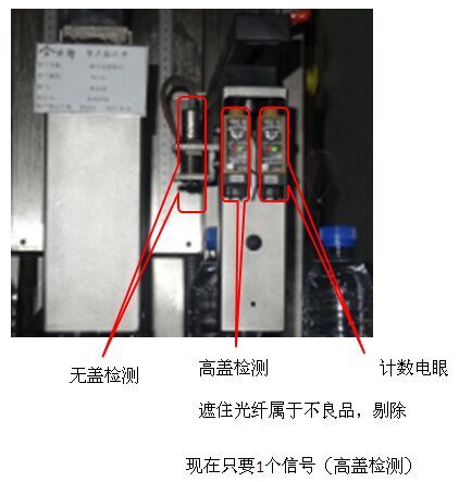

目前网站没有例子,空白求破解。

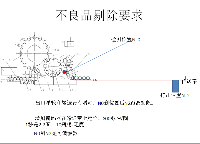

今日闲来无事做了个程序,可以做库,也就便于V区自动分配而已,受限于系统硬资源的消耗不具备常规库的通用性。采用的是中断方式,具体说明及程序参见附件

现场情况观众们都不懂,只有楼主自己知道。为何要这么做我只知道其他行业的一个用法。你可以根据这个例子自己思考一下为什么。
流水线悬挂链挂着东西进入喷漆工位,有好几种产品同时存在在链条上,多种配方混合进行喷漆。你说用什么传感器在喷枪这个位置,检测各种形状的产品,并且可以完好抵受油漆的污染啊?红外?超声?电容?激光?还有谁……
楼主的情况可以想象一下。在一个定位精确角度一致方向一致的检测点把所有经过的产品进行分类。然后在下游对应的位置进行分流。难道等产品到了每一个出口再进行一次位置检测然后精确定位夹紧检测……是不是有几个出口就要做几套这样的检测?楼主这么做检测一次就立即可以区分所有事情了。不好麽?
