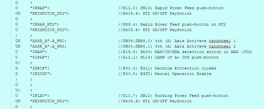

长久以来,STL由于其使用要求的知识背景比较强,而使其可读性饱受病诟,其实在本人看来STL的可读性是西门子几种语言中最好的;由于工作性质,要求本人每天要使用不同厂家、不同设备的PLC,当客户打来电话时,需要在最短时间内,搞清楚客户的问题和故障原因,为此,PLC的可读性对本人至关重要,通过多年的摸索,总结了一些经验:
1. 通过变量逐个加注增加程序可读性
PLC的可读性不仅仅指的是PLC作者本人可以轻易读懂PLC,而更体现在用户也能快速读懂PLC,而要想快速读懂PLC,无论是SCL、STL还是LAD,必须随时知道每个变量的确切含义,最好的方法就是对变量逐个加注;而只有STL的纵列单变量程序结构,才便于逐个变量加注,而这方面是SCL和LAD都不具备的。
以上注释中不仅包含每个变量的含义,而且包含变量地址,当客户打来电话时,可以直接查询相应变量的状态,即便是客户对PLC一无所知也没关系,只要会在S7变量表中输入地址即可。

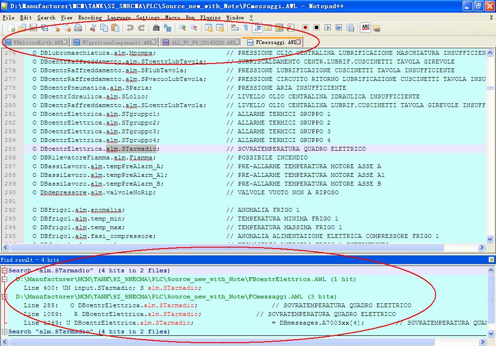

2. 利用高级文本编辑器增加快速搜索性
S7的搜索功能非常强大,但是,往往其搜索功能主要基于全局变量搜索,当搜索到局部变量时,往往有点力不从心,为此,本人的方法是,将所有源文件全部导出到某个文件夹下,利用高级文本编辑器,例如:UltraEdit,NotePad++等,的软件强大的搜索功能,能快速搜索到所有(全局和局部)变量的来龙去脉,在搜索列表中,只要双击变量,就可以打开相应的源程序并显示该变量在多个程序中的逻辑,以Notepad++为例:
1) 在程序文件夹下用Notepad++打开其中某个程序,用鼠标选中某个变量或其中一部分,按住Ctrl+Shift+F快捷键,会直接弹出多文件搜索框:
注意:第一次使用时要在Filter栏输入*.AWL或*.*,在Directory中选中程序文件夹。
2) 在窗口下方会显示搜索到的包含该变量的程序和变量名

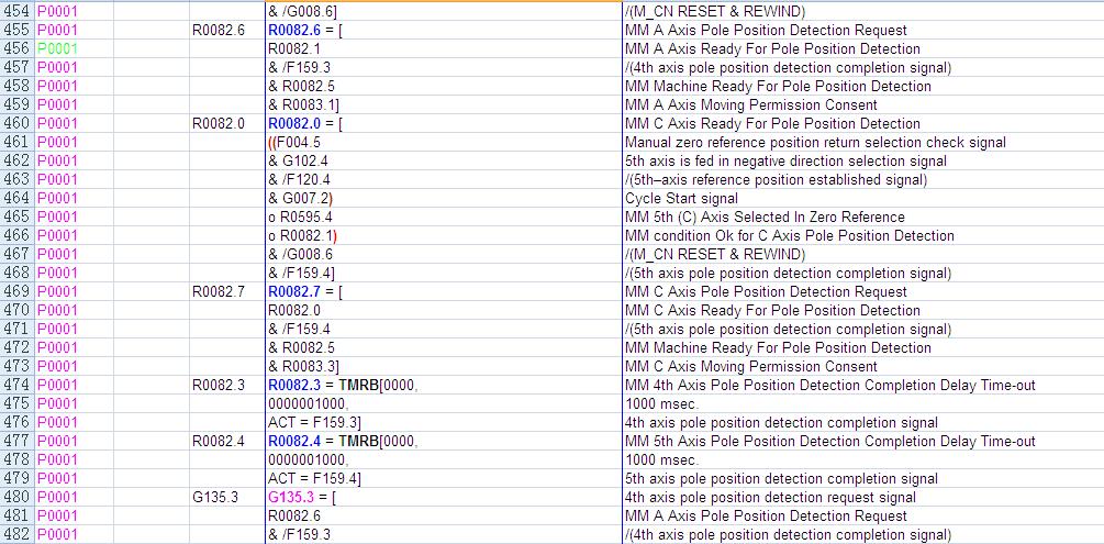

以上方法,本人使用多年,并且基于西门子PLC的STL这种优点,而不是所有厂家都提供STL,为此,本人将这种方法推广到所有其它没有STL厂家的PLC,无论是C语言的,还是LAD的,都统统转换为类似STL格式,以便在最短时间内搞定客户诉求,百试不爽。
以下是某厂家LAD转换为类似STL结构,第1列为程序标示,第2列为线圈搜索,第3列为程序,第4列为注释
程序中&是‘与’, o是‘或’,等等自己定义的符号。
