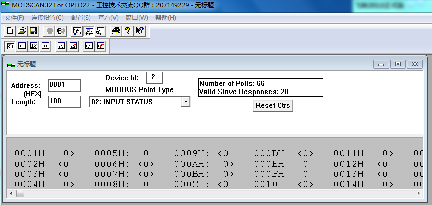

现用S7-1200的CPU1215C AC/DC/RLY和CM1241的RS422/485模块进行MODBUS通讯试验,在做从站通讯的时候,按S7-1200技术参考手册V2.9中的从站通讯介绍来做的,见附件图片。然后用MODSCAN通讯时,像有些提问说的一样,INPUT和COIL等选项显示就可以通讯正常,当用HOLDING REGISTER时就报“MODBUS Exception Response from Slave Device”,检查设置等都没什么问题;然后我开始怀疑接线问题,然后就用S7-200的PLC来做MODBUS通讯试验(已反复验证可用的程序),通讯均正常,就排除了接线问题。
想请教下还有哪些地方有需要设置的或者程序还有哪些不妥?谢谢先!

感谢客服指导,已解决,属于MODSCAN的查看LENGTH的问题,不能大于设置的长度。
